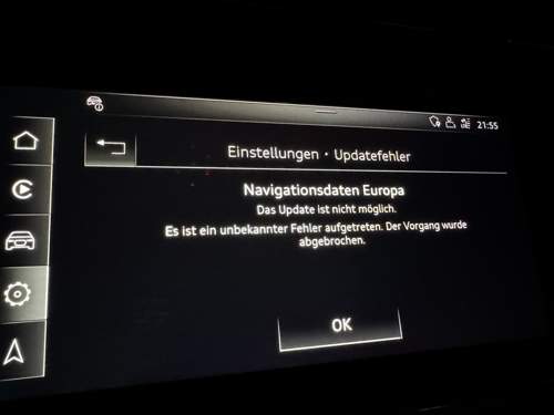

habe gestern den aktuellen Komplettstand der NAVI Karten downgeloaded und wie bereits früher schon durchgeführt, per SD Karte im Auto aktualisiert.
Nach 42% ging das Teil wohl nach Abschaltung der Zündung in den Sleepmode.
Dann später ne halbe Stunde gefahren und bei 59% wieder abgestellt.
Heute Morgen wurde ich der Meldung „Update durch unbekannten Fehler abgebrochen“.
Ich habe noch mehrmals versucht das Update durchzuführen, jedoch bricht es jetzt immer bei 0% nach ca. 10-20 Sekunden mit „Unbekanntem Fehler“ wieder ab.
Das blöde ist, dass die NAVI Software nicht mehr initialisiert wird und ich keine Kartendarstellung, Navigation und keine Verkehrszeichenerkennung mehr habe.

Ich habe es nun nocheinmal probiert mit einer frischen SD und habe wieder einen unbekannten Fehler

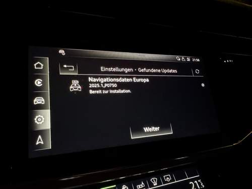

Heute habe ich einen neuen Versuch gewagt und bin wieder gescheitert. Das MMI erkennt zwar das Update 750 und würde es auch gerne Installieren bleibt aber bei 0% kurz stehen und es kommt die Fehlermeldung " Ein unbekannter Fehler ist aufgetreten".
Ich habe mittlerweile alle möglichen kombinationen ausprobiert (andere SD, einen USB, Enpacken mit Windows, entpacken mit Winrar,...)
Ich werde noch wahnsinnig ;-)

Hast du mal nen MMI Reset gemacht? Also Lautstärke Knopf ca. 20s drücken und halten, bis das MMI Logo wieder kommt.
Dann ein paar Minuten warten und Update neu anstoßen.

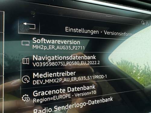

Ja habe ich auch schon gemacht. bin jetzt seit zwei Wochen dran also sollte auch die Busruhe auch schon gewirkt haben
Wie hast du die Karte denn formatiert? Brav mit exFAT?
Ja die 64 gb Karte mit exfat und die 32gb Karte mit fat32
ich würde dann man eine 6xx und danach die 7xx karte installieren ... ich kenn das so beim 4f noch so ist die karte zu alt und das update ziehmlich neu klappt das nicht wegen der datenbank nicht... damals mussten man im green menu die navidatenbank löschen und die neue aufspielen...obs beim c8 auch so ist keine gewähr..
probiere mal die 690 zu installieren https://disk.yandex.ru/d/e3fgb-v4wQj6yg
Ich habe mir es heute runtergeladen und im Auto installiert hat alles ohne Probleme geklappt ( 0750)
