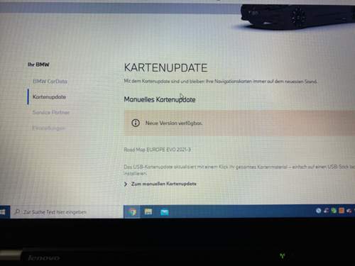

Man sollte sich für die Aktualisierung Zeit nehmen, die Daten "tröpfeln" vom BMW Server in den eigenen Rechner: für 12,77 Gbyte wurden zunächst 2h10 angezeigt...es dauerte noch länger.
Entpacken und speichern auf dem USB Stick (ca. 20 Minuten). Nachdem der Stick in die USB Schnittstelle des G30 eingesteckt war, dauerte die Aktualisierung in meinem Fall ca. 10 Minuten.
Die Eingabe eines Freischaltcodes ist nicht erforderlich (Update ist durch entsprechenden Code auf dem Stick nur für das spezielle Fahrzeug frei).
Europe Evo 2020-1 aktualisieren mit Download Manager möglich.

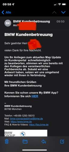

3.) Dazu habe ich schon einen wochenlangen Mail-Verkhr mit dem Kundendienst: Die haben behauptet, dass mein Kartenmaterial für A aufgurnd von OTA aktuell ist, obwohl die letze Version die 3/2021 vom Juli 2021 ist. Sie meinten, dass man gar nicht merkt, wenn das Material laufend im Hintergrund aktualisiert wird. Auf meinen Hinweis und einen Screenshot eines deutschen Fahrers, dass man die OTA-Version sehr wohl auch bei den Infos sehen kann, bei mir aber nichts zu sehen ist, ist Funkstille eingetreten!

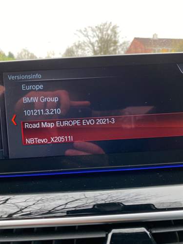

Ich habe eben schnell während der Fahrt auf die Version geschaut. Mit wird definitiv nur die große Evo Karte 2021-3 angezeigt. Eine andere, rein deutsche Karte wird nicht angezeigt.
Meine steht auf Benelux für OTA und der ist schon auf 2022-1 also scheint da langsam das Europa auf 2022 hoch geht?
EVO selber 2021-3

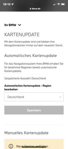

Du meinst das Land, das OTA aktualisiert werden soll? Musst du über die Connected-Drive-Seite in Mein Fahrzeug / Kartenupdate auswählen, nicht am Fahrzeug...

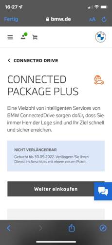

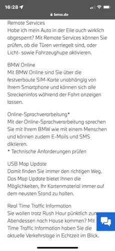

Hallo Kater Fritz, vielen Dank für deine Antwort. Leider sehe ich im ConnectedDrive Store keine Möglichkeit ein Land auszuwählen.
So schaut's bei mir aus. Welche Dienste hast du aktiv?
Screenshot-2022-03-29
@Kater Fritz schrieb am 29. März 2022 um 08:51:57 Uhr:
Ich habe das Connected Package Plus.
Nachtrag:
Ich werde verrückt, meine Beschwerde beim Kundendienst scheint gewirkt zu haben. Ich habe vor wenigen Sekunden nochmal geschaut und nun wird mir das Automatische Kartenupdate im ConnectedDrive Store auch angezeigt.
Also scheint es, als ob mein Fahrzeug die ganze Zeit nicht freigeschaltet war für den Dienst, obwohl es gebucht war.
