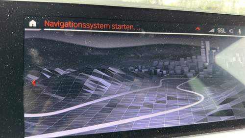

Nach dem Update auf 2/2023 startet das Navigationssystem nicht mehr (ID7). 30 Sekunden auf den Radioknopf drücken habe ich schon probiert, das System startet neu, aber dennoch ändert sich nichts. Eigentlich brauch ich das Navi nicht, aber leider gehen dann auch die Geschwindigkeitsanzeigen nicht...
20230516-105755289-ios
navi update neu machen, einfach noch mal "drüber" installieren - hatte das gleiche Problem
