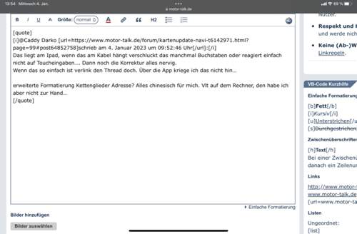

Das liegt am Ipad, wenn das am Kabel hängt verschluckt das manchmal Buchstaben oder reagiert einfach nicht auf Toucheingaben…. Dann noch die Korrektur alles nervig.
Wenn das so einfach ist verlink den Thread doch. Über die App kriege ich das nicht hin…
erweiterte Formatierung Kettenglieder Adresse? Alles chinesisch für mich. Vlt auf dem Rechner, den habe ich aber nicht zur Hand…
@Caddy Darko schrieb am 4. Januar 2023 um 09:52:46 Uhr:
wenn Du den Link schickst gerne - genau darum geht es doch - die Form ist eine Frage des Stils - doch ohne Link keine Info :D
( übrigens editiere ich auch dem iPad hier - es ist damit genauso möglich )
So site's bei mir im erweiterten Editor
Das Ergebnis aus dem anderen Thread habe ich weiter vorne geschrieben.
Wer den komplettem Thread lesen will, geht mit der Suche recht einfach.
Möglich ist das bestimmt, davon gehe ich aus. Aber ich bin kein ITler und kenne mich mit dem ganzen Zeugs begrenzt aus. Wenn ich Dir den Link schicken könnte, könnte ich das auch hier verlinken…
