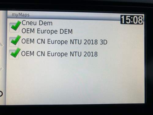

Hallo. Ich habe vor ein paar Tagen das neueste Kartenupdate installiert. Hat jemand von euch ein Unterschied zu 2017 Update festgestellt?Ist die Grafik nicht ein bisschen anders?
[Von Motor-Talk aus dem Thema 'Kartenupdate 2018' überführt.]
Hallo. Weiche Version von der Karte hast du drauf.
Die neueste die es zum installieren gibt.
Die von 2018 sind auch nicht anders als die von 2017 und genauso veraltet.🙁
Habe Sie auch mittlerweile drauf. Unterschiede zu 2017er Karte sind bei meinem Gebrauch nicht zu erkennen. Ist eben auch Europa. Änderungen müssen ja nicht im unmittelbaren Bewegungskreis eines jeden Fahrers sein.
Vor ca. 2 1/2 Jahren wurden in unserer Nähe 2 Kreisverkehre neu angelegt und fertig gestellt, welche schon in den 2017 Update hätten erscheinen müssen. Mit dem neuesten 2018 Update waren sie endlich vorhanden.
