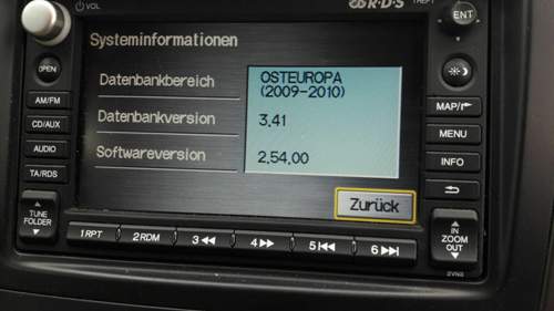

Gibt es für dieses Navi noch Update wo kann ich sie bekommen und was ist der Preis
Navi
An die Frage schließe ich mich an
Ich weiß es nicht genau aber ich denk mal es wird keins mehr geben. Bei meinen von BJ 2016 waren 2 Jahre kostenlos. Nun müsste ich dafür bezahlen. Da fahre ich denn eben mit Handy und Google Maps
