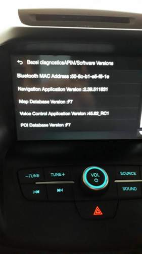

Hallo, ich habe mir das Update F7 von der Fordseite UK mit meiner VIN runtergeladen. Sync3 hab ich die Version 3.0; 18025 drauf.
Autoinstall:
; SYNC3 Consumer Appplication Upgrade - Release 3.0.13 - Only for Nav/EU assemblies.
[SYNCGen3.0_3.0.18025_PRODUCT]
Item1 = HB5T-14G386-TJB
Open1 = SyncMyRide\HB5T-14G386-TJB.tar.gz
Item2 = JR3T-14G424-BC
Open2 = SyncMyRide\JR3T-14G424-BC.tar.gz
Item3 = JR3T-14G421-BC
Open3 = SyncMyRide\JR3T-14G421-BC.tar.gz
Options = Delay
[SYNCGen3.0_3.0.18093]
Item1 = JR3T-14G421-BC
Open1 = SyncMyRide\JR3T-14G421-BC.tar.gz
Item2 = JR3T-14G422-BC
Open2 = SyncMyRide\JR3T-14G422-BC.tar.gz
Options = Delay,Include,Transaction
F7 zeigt er nach den Update an, Karten sind auch neu da ein Kreisverkehr nun angezeigt wird der vorher nicht erkannt wurde.
Das Update lief in 2 Abschnitten. Nach den 1. Auto aus, abgeschlossen, 10 min gewartet. Dann weiter gefahren und Update lief wieder an. Dauerte dann gut ne Stunde und war auf einmal beendet. Keine Meldung das Update fertig. Nav zeigte dann Fehler. Reset gemacht und Auto abgestellt. Am nächsten Tag Navi läuft und auch sonst alles. Lediglich die Spracheingabe funktioniert bei Navibefehlen nicht. Schaltet nach meiner Ansage nach ein paar Sekunden wieder auf Radio. Alle anderen Sprachbefehle wie Telefon, etc. funktionieren.
Hab das Update dann nochmal runtergeladen und wollte erneut installieren. Ging aber nicht, zeigte folgenden Fehler: 1. Bild
Folgende Daten hab ich dann noch ausgelesen:
Bild 2
Hat jemand ne Ahnung was ich noch machen kann? Mein USB-Stick ist ein 32 GB passend formatiert. Auch lief das erste Update sofort an, mußte also nicht warten.

Kurze Rückmeldung meiner Problemlösung. Habe das Navsprachpaket nochmal alleine mit angepasster autoinstall installiert, danach wurde das Update als abgeschlossen angezeigt und Spracheingabe funktioniert nun wieder einwandfrei.
