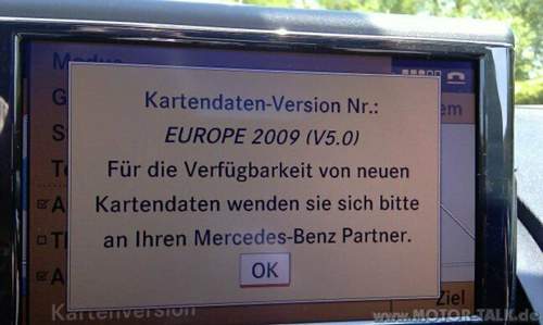

habe am Freitag meinen C350 in Sindelfingen abgeholt. Bei der Auslieferung hatte der Mitarbeiter u.a. die Kartendaten-Version "vorgeführt". Auf meine Frage, ob denn die V5.0 von 2009 (siehe Anhang) überhaupt noch aktuell sei, meinte er "aber sicher".
Nun habe ich im Forum etwas rumgesucht und dies gefunden:
COMAND/APS NTG4 -- W204/S204/X204 Melcogeräte (Mitsubishi) mit Navidaten NT auf der Festplatte
COMAND/APS NTG4
204 827 01 59 V1.0 2007 seit 03/2007 lieferbar
204 827 16 59 V2.0 2007/08 seit 09/2007 lieferbar
204 827 36 59 V3.0 2008 seit 03/2008 lieferbar
204 827 33/34 59 V4.0 2008/09 seit 11/2008 lieferbar
204 827 57 59 V4.1 2008/09 seit 12/2008 lieferbar
204 827 46 59 V5.0 2009 seit 03/2009 lieferbar
204 827 47 59 V6.0 2009/2010 seit 08/2009 lieferbar 209,-
Danach ist seit 08/2009 die Version 6.0 aktuell. Habe ich mich da irgendwie vertan oder ist dem so ?
Bevor ich beim Freundlichen vorstellig werde, würde ich da gerne sicher sein.
Vielen Dank und Grüße
C350-v5-0

Also aktuell ist die 6.0. Bitte da bei Deinem Freundlichen nachfragen, da die neuen Modelle wohl ohnehin für drei Jahre KOSTENLOS die aktuellen Karten bekommen.
Habe die noch "abzugeben". Bitte dann PN
Die neueste Navigations-DVD Europa Version 2009/2010 für COMAND APS (NTG4)
VERSION 6.0
2 DVD's
A204 827 47 59 A204 827 47 59
Gruss imeks
dann hatte ich also doch richtig gesucht.
Danke für die Antworten. Dann werde ich nächste Woche mal zu meinem Freundlichen fahren und die neue Kartenversion verlangen.
Die Info hinsichtlich des 3 Jahren kostenlosen Updates werde ich gleich mit erfragen.

Vielleicht gibt es die 6.0 Version erst ab Modelljahr 2011 (d.h. ab Bj. 06/2010)🙂
Die Version ist seit 08/2009 erhältlich. Da erwarte ich einfach, dass bei einer Abholung im Mai 2010 diese Version installiert ist. Alles andere ist indiskutabel.
Ergänzung:
Habe noch etwas nachgeforst. Die Version A2048274759 V6.0 2009/2010 ist seit dem 10/2009 in der Übersicht "Original-Zubehör von Mercedes-Benz Navigations-CDs&DVDs Übersicht Personenkraftwagen" enthalten.
Schon interessant, dass Mercedes dann noch Ende Mai 2010 die Vorversion ausliefert. Man könnte auch sagen, dass Mercedes veraltete Sachen in neuen Autos einbaut.
