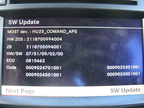

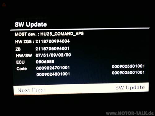

So ich habe bei mir das Update 06/2009 drauf, über die Maske des 171er.
Es stimmt, das der Fader werg ist, den kann man aber wieder im Entwicklermodus einschalten.
Leider eine schlechte Nachricht, das iphone hat immer noch Problem nach dem Update mit dem Bluetooth bei Rufannahme!
Sonst nur minimale Änderungen!

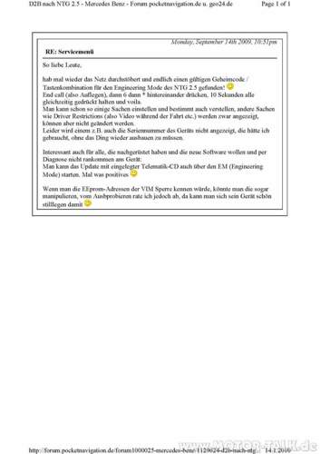

Hat mich gefreut das es geklappt hat.
Das habe Ich gefunden - siehe Beilage.
Gruesse
et 220 cdi
112
Über den EM am Comand kann man das Update
nicht starten.
Man muss das Update über die SD anstoßen.
Sonst geht es nicht.
Glaubt mir ich habe eben alles ausprobiert.
Were aber schon einfach.
Gruess
et 220 cdi
Fand ich auch wo ich das Menü sah, aber es geht nicht.
