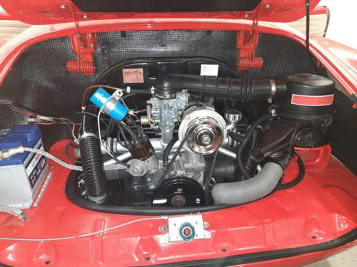

Ich bräuchte eure Hilfe / Einschätzung, denn mein Karmann irgendwie nicht mehr so will....Letztes Jahr bin ich damit gut 3000km gefahren, und anfang Oktober abgestellt. Bis hier lief er perfekt.
Ende Oktober musste ich es 2x umparken und mir ist aufgefallen dass er sehr unsauber läuft, und ich meine Einfahrt nur noch mit viel Gas hochfahren konnte. Abgestellt, war kalt, wird im Frühjahr erledigt.
Und jetzt ist Frühjahr. Erstmal die Daten : 1600er AD Motor, neue NGK Kerzen, NGK Zündkabel (Glasfaser), Originalverteiler mit Hoffmann kontaktlose Zündung, Vergaser von Wensing überholt, Ansaugung dicht. Ventilspiel nach 3.000 geprüft und war perfekt, genau wie am Anfang *freu*.
Zündzeitpunkt ca. 7-8°, damals mehrmals abgeblitzt und markiert.
Als er jetzt unrund gelaufen ist, habe ich probeweise ein Zubehörverteiler drauf gesteckt, lief überhaupt nicht, kein Pieps, hat nicht mal versucht zu zünden.
Originalverteiler hergenommen, Hoffmann Modul hoffnungsvoll ausgebaut und die besten Kontakte und Kondensator, Verteilerarm und Kappe draufmontiert die ich hatte, auf 0,4mm eingestellt, eingebaut. Zündkerzen sauber gemacht. Mehrere Kontake, Kondensatoren ausprobiert.
Er läuft auf 3 Zylinder, vom Gefühl her eher 2. Man kriegt den kaum auf 1500-2000 u/min, Leerlauf kaum vorhanden. Als ich mit einer Testkerze nach Funke getestet habe, hatten die rechten 2 Zylinder keine Funken. Nun nachdem alles getauscht war, hatten alle Zylinder Funken, wenn auch nicht blau und stark, sondern eher weiß.

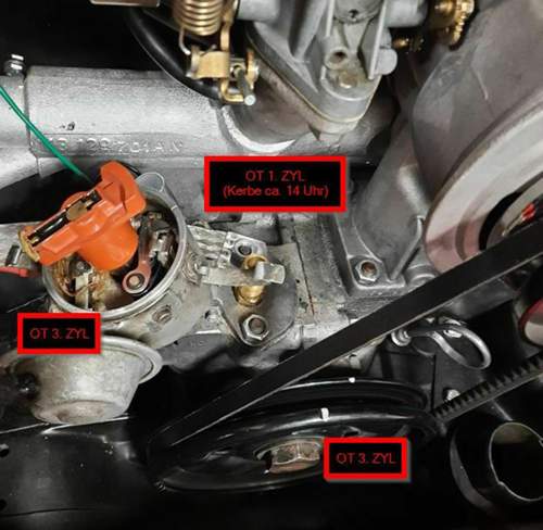

@Schmuffian: Oh schon der 2. mit der Meinung. OK, Bosch Kabel sind schon bestellt. Ich bin mit NGK (dachte dass es ne gute Firma ist? Schliesslich machen die top Zündkerzen?) voller Freute letztes Jahr gefahren. Hmm also der originale Verteiler zeigt schon richtung 14 Uhr, was ja damit zusammen passt, dass dort der 1.Zylinder ist? Da ist auch die Kerbe am Verteiler, ca. 14 Uhr.
Bitte korrigierts mich wenn ich falsch lege. Habe es so gelernt, 1. Zyl. OT (lt. Riemenscheibe) da zeigt der Arm richtung 13-14 Uhr also zum 1.Zylinder.

Ob der Verteilerfimger auf 14 oder 16 Uhr steht, ist letztlich egal. Ggf. ist die Welle um einen Zahn versetzt, aber das hat ja maximal die Auswirkung, daß die Unterdruckdose an der Benzinpumpe anstößt und das Einstellen schwierig wird.
Themenstarteram 20. Februar 2022 um 20:41
Ist zwar kein Bild von heute, aber so steht die Unterdruckdose.
Benzinpumpe ist elektrisch, da stoßt nichts an, da ist nur eine zusätzliche Entlüftung.
Vlad
20200829
Ah tatsache, kurz ein Foto angeschaut und verstanden von was du redest :)

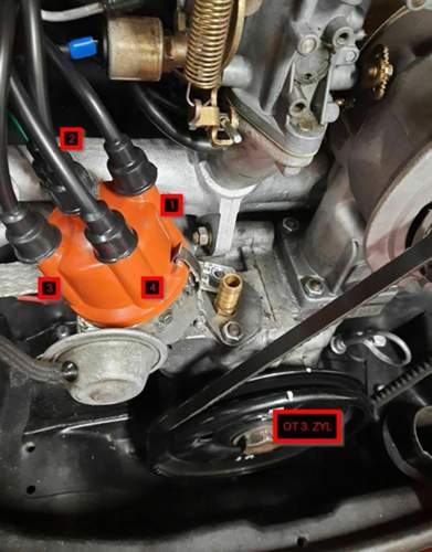

So, habe Hoffnungsvoll die Bosch Zündkabeln in der Hand genommen (dazu später mehr), und eingebaut.
Leider läuft er genauso wie vorher. Alle Kabel habe ich mit ca.0 Ohm Widerstand gemessen.
Läuft auf 2-3 Zylinder, raucht etwas, hält kein Leerlauf ein.
Ich hab die folgendermaßen angeschlossen (Siehe Bilder im Anhang).

1
2
So vom groben Auge von mir passt die Zündung mal wie sie eingestellt ist. Zumindestens die Reihenfolge.
