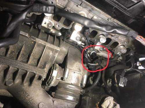

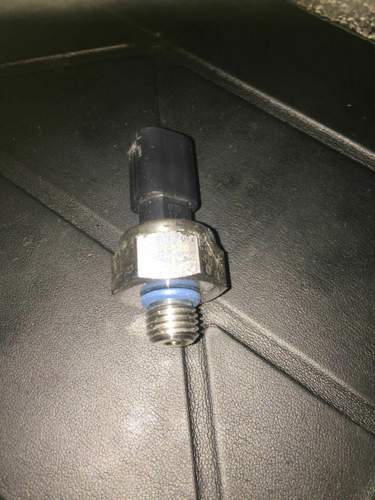

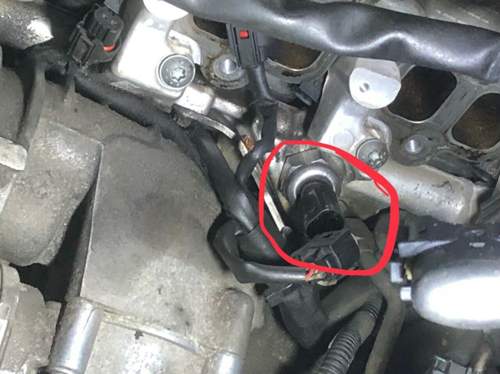

Hallo ich hab ein Mercedes CGI 203 und kann mir jemand der davon Ahnung hat ob das auf dem Bilder Kraftstoff drucksensor ist werde sehr dankbar sein und falls das Kraftstoff drucksensor ist ob beim auslesen meldet ob defekt ist oder nicht ich hab jegliche Sachen probiert mir bleibt nur dies ob das defekt ist danke voraus

Hallo an alle danke für Hilfe laserjack hast du recht ich hab auch nicht gesagt das sensor am Block sitzt der sitzt an real und mein neckten frage ich war bei MB und drucksensor bekommt Mann nicht nur Komplete real mit zwei Sensoren dran aber preis war Bissen zu hoch für mich und mein frage kann Mann andere Kraftstoff drucksensor dafür nehmen Beispiel von andere Auto oder andere MB würde das gehen da ja das drucksensor der dran war andere Fabrikat war und ganzen Internet nicht gefunden und MB könnte das Teil auch nicht identsifiren ist das möglich andere oder von andere Auto probieren hat jemand so Erfahrung gemacht danke voraus

Möglich das ein anderes Rail (was du real nennst) passt, schau mal das du eines vom gleichen Motor ( also wenn es ein 2 liter ist von einem anderen 2 liter) bekommst und probiers aus.Achte darauf das die Anschlüsse gleich sind und die Länge.
Danke dir laserjack
@Miraz47 schrieb am 18. November 2018 um 18:35:48 Uhr:
Danke dir laserjack
Kein Prob., das Rail ist ja eigentlich nur ein Rohr mit 2 Sensoren drinn und entsprechenden Ein und Ausgängen für den Sprit.
Ja und ich vermute das was ich abgebaut habe defekt ist da bevor ich das Auto bekommen habe bei ein meisterwerkstadt gewesen und die bestimmt das Teil eingebaut haben deswegen wollte ich andere Sensor einbauen da ja MB für komplette Teil 1000€ verlangt haben da ja Sensor einzel nicht zu kriegen ist
Defekte Sensoren werden normalerweise beim Auslesen angezeigt, kann sein, das du da etwas tauschen willst, was am Schluß nicht defekt ist, deswegen erst auslesen.
Und laut mb gehört das Sensor nicht hin da kein Orginal Teil ist ich werde mal ein andere Sensor reinhauen dann mal sehen ob das Auto an bleibt wenn ja kann dann aufsuchen ob so ein Teil irgend wann mal im Internet zu kriegen ist wenn nicht weiter nach Fehler suchen
