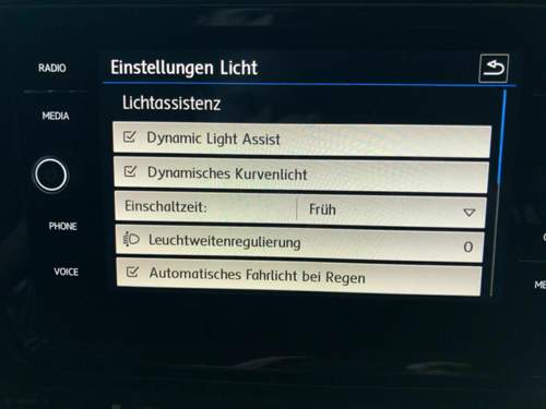

Was verstehst du unter MID und HIGH?
Für mich ist High, wenn Dynamic Light Assist Fähigkeit gegeben.
Hatte ich auch so verstanden.. DLA funktioniert bei mir. Wenn ich vor mir ein fahrendes Auto habe und DLA angeschaltet ist schneidet er das Auto automatisch aus um es nicht zu blenden da ich die große Kamera habe die du glaube ich nicht hast.
Die Einteilung der LED in Low Mid High stammt aus dem Passat. Die Touran Scheinwerfer in LED entsprechen dort den beiden Ausprägungen Low und Mid.
DLA gibt es ab Mid. Low ist halt nur Leuchten + optional FLA

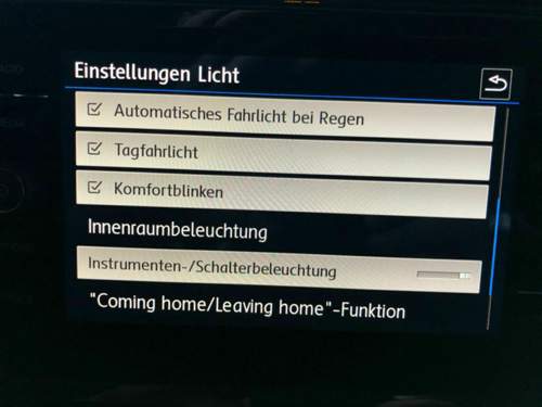

@kreuzkoenig7 Wenn du Variante A verwendet hast dann hast du das Steuergerät mit der Teilenummer 5Q0 907 357 richtig? Ich habe aber das Steuergerät mit Teilenummer 7P6 907 357 E..daher kann ich nur über Variante B gehen..
@Zazzayoo
Wie schauts? Weiter gekommen? Anleitung bzgl. der Varianten nochmal geprüft?
Leider nicht weiter gekommen.. alle Verbindungen geprüft.. stimmt alles. Ich glaube langsam das was mit dem Steuergerät nicht stimmt.. nochmal meine Ansicht im Menü
Kann es vielleicht sein das ich das andere STG brauche?
Maximal verwirrt
Heute nochmal bei einem Kollegen mit Delphi geschaut.. keine Fehler, Delphi zeigt mir nicht mal das Tagfahrlicht an.. Wenn ich das Tagfahrlicht im Menü im Auto an und aus schalte passiert nichts.. wie kann es sein das mir aber kein Fehler angezeigt wird sobald ich es an und aus schalte?
