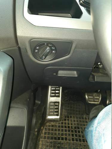

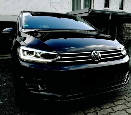

also mein Umbau ist auch vollbracht. Funktioniert alles außer Tagfahrlicht. Stellung 0 = Tagfahrlicht bleibt aus.
Großes Danke an hadez16 für Codierungen die der Kufatec Dongle nicht einwandfrei codiert hat. hadez16 hat mir alle Fehler bereinigt. Kurvenlicht und alle Assistenzen laufen einwandfrei.

Bedeutet das, du hast keinen Lichtschalter mit Lichtautomatik und dementsprechend keinen Lichtsensor?
Das wäre grundsätzlich kein Problem, aber vielleicht dahingehend in der Codierung zu checken.
lichtautomatik, Sensoren alles vorhanden

@kreuzkoenig7 wie sieht dein Tagfahrlicht aus? Die sind auf Stellung 0 immer an oder? Und wenn du den Blinker betätigst dann geht das Tagfahrlicht auf der entsprechenden Seite aus und nach Beendigung der Blinker Steuerung wieder an oder? Oder wird das Tagfahrlicht nicht in der Leiste des Blinkers gesteuert?
Ich habe HIGH Scheinwerfer mit DLA.

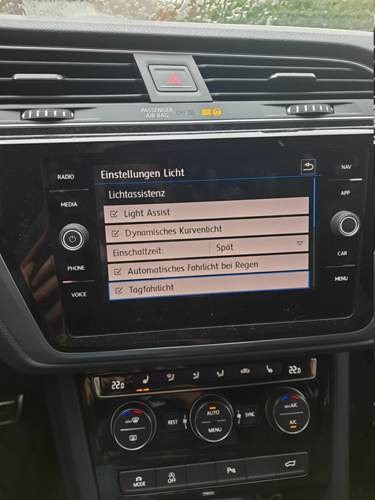

Ich habe die gleichen Scheinwerfer mit TFL in L und C Form. Ich fahre immer in der Stellung AUTO und nie auf 0. Beim blinken wird das TFL auf der entsprechenden Seite gedimmt, nicht ausgeschaltet. Die Blinker haben eigene LEDs und sind unabhängig vom TFL. Im normalen CAR Menü habe ich den Menüpunkt TFL und kann dieses an oder ausschalten. Den Punkt habe ich aber nachträglich codiert. Vielleicht ist da noch was zu finden...
Obwohl das TFL auch bei der Nullstellung immer an ist. Die Autostellung ist ja nur gedacht, dass sich das Licht automatisch an und auschaltet wie bei Tunnel Ein/Ausfahrt, starker Regen oder halt logischerweise bei Eintritt der Dunkelheit. Vorausgesetzt den Einstellungen im Display. Wie bei dir zu sehen ist!
Na klar. Auch auf Stellung 0 leuchtet das TFL...

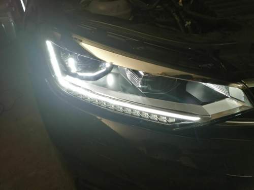

kannst du mir mal deine Scheinwerfer fotografieren bei Stellung 0.. hab bisher kein Auto zum Vergleich gesehen..
Die Scheinwerfer sind die klassischen MID Ausführung, HIGH gibt es beim Touran nicht...Foto anbei.

Und nein, es gibt keine SW ohne TFL. Die LOW Ausführung hat je Scheinwerfer zwei Punkte.
Die Halogen jeweils links neben dem Blinker...
