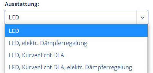

Wie kriege ich heraus welche Version ich von der aLWR brauche?
Auswahl-kufatec
Willst du die besseren LED mit DLA und Kurvenlicht? Dann wähle diese aus. Bedenke, DLA nur mit der großen Kamera. Hast du elekt. Dämpferregelung? Dann wähle dies zusätzlich.
Die einfacheren LED sind Reflektor Technik und haben je Scheinwerfer zwei Punkte als TFL.
Ich habe die LED mit Kurvenlicht verbaut, ohne DLA zu aktivieren. Habe keine große Kamera. Aber die kleinere und somit FLA.
Die Anleitung ist für die komplette Verkabelung, es wird aber nicht erklärt, wie die Scheinwerfer demontiert werden. Das findest du dann z. B. bei Erwin.de oder sonst wo.
Gut dann werden es auch die LED mit Kurvenlicht und DLA da große Kamera vorhanden. Aber ohne DCC.
