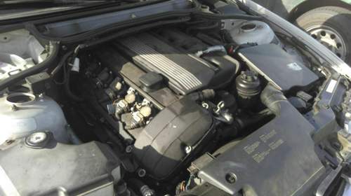

Hallo leute.
Meine Motorabdeckung also das mit den BMW buckstaben und streifen ist kaputtgangen weil ich es abgemacht hab weil ich die Zündkerzen überprüfen wollte und dann hab ich ausversehen draufgetreten.Naja meine Frage: kann ich ohne den Motordeckel fahren oder muss ich mir einen neuen kaufen.Weil kn den Kerzenlöcher kommt doch kein Wasser rein oder? Die Zündspule hat doch eine Dichtung.

Wenn du das teil aus Kunststoff meinst, dann kannst du auch ohne fahren. Würde mir aber dennoch wieder eine besorgen mit der Zeit.

Ich habe noch die alten Zündspulen von Bremi. Die sind etwas empfindlich gegen Hitze, deshalb fahre ich schon seit vielen Jahren ohne Motorabdeckung, es ergeben sich keine Nachteile daraus.
Ich hab aber aus Vorsicht die Gummitülle vom Wasserablauf des Pollenfilter gedreht und eingeklebt, da sonst eventuell Regenwasser auf die Zündspule vom 6. Zylinder laufen kann........

Das glaubt hier jeder, außer du, weil es in dem Fall so ist, dass BMW dort Geld für ein technisch nicht notwendiges Bauteil ausgegeben hat. Warum? Aus Traditionsgründen, denn auf BMW Motoren steht seit jeher "BMW" drauf, weil Motoren die Kernkompetenz und die Wurzeln des Unternehmens waren. Nur gibt es halt aufgrund der Anordnung der Zündspulen und der Einspritzventile am M54 auf dem Kunststoff Ventildeckel keinen Platz mehr für einen eingearbeiteten BMW Schriftzug, so wie er auf den BMW Motoren mit einem Metall Ventildeckel zu finden war. Deswegen hat man halt über den Ventildeckel noch eine Zierblende gesetzt, die keinerlei technische Funktion hat, außer den "BMW" Schriftzug zu tragen und den Ventildeckel optisch schöner zu machen. Bei den neueren Motoren ist diese Zierblende noch mit einer Schaumstoffmatte auf der Unterseite versehen und soll zusätzlich noch der Geräuschdämmung dienen, beim M54 ist es aber technisch völlig wurst ob das Ding drauf ist oder nicht. Außer dass er halt aussieht, wie ein Baumaschinenmotor, wenn der Deckel fehlt...

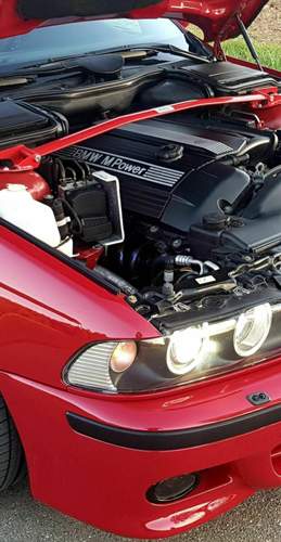

Plot Twist: Wieso haben BMWs denn überhaupt Embleme? Die sind ja auch nicht notwendig. 🙄
Also ich finde es ohne Motorabdeckung doch recht ansehnlich 😁
