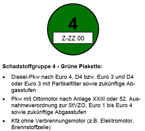

Kann man den obigen Wagen auf Euro 3 umschlüsseln? Beim Tüv sagte man uns, dass der Wagen irgendetwas zwischen der Euro 2 und Euro 3 Norm ist und dass nur der Hersteller entscheiden kann ob man eine Umschlüsselung vornehmen kann.
Hier die Daten aus der Zulassungsbescheinigung Teil1:
B: XX.03.2000
2.1: 0710
2.2: 472004 2
14: Schadstoffarm D3
14.1: 0430
Grüne Umweltplakette.
Das wäre ausgezeichnet, wenn jemand genaueres weiß oder mir sagen kann worauf es genau bei der Umschlüsselung ankommt.

2000er C 220 CDI mit grüner Plakette? Dann hat er aber bestimmt einen nachgerüsteten DPF, oder gab es den auch als Option?
Meiner war Mopf und hatte nur gelb. Meines Wissens hatten erst die MoPf-Modelle mit DPF eine grüne Plakette.
schönen gruss
TazaTDI
Bei meinem Mopf ist EURO 4 eingetragen und bei 22: "*Datum zur EMISSIONSKLASSE: 25.01.2006"
Heisst das, dass meiner erst da umgeschlüsselt worden ist?
Also, ich habe den Wagen erst vor ein paar Tagen gekauft. Es ist ein DPF wohl nachgerüstet worden. Ich schreibe mal ab, was unter 22 steht, weil ich ein Laie bin, was diese Materie angeht...
22: *NACHGER.M.EIN.OXIDATIONSKAT.V.GAT(DPF0-02M STUFE PM2;KBA:17070),FESTGESTELLT AM XX.02.2007***
Was heisst das jetzt genau für die Möglichkeit der Umschlüsselung? Kann der Wagen EURO 3 bekommen?

Also es geht mir nicht um die Steuerersparnisse in Deutschland. Den Wagen möchte ich im Ausland anmelden. Und dort ist die Voraussetzung für die Einfuhr, dass der Wagen mindestens Euro 3 hat. Beim Kauf des Wagens dachte ich, dass er Euro 3 hat. Es stellte sich aber heraus, dass das nicht der Fall ist. Meine letzte Chance ist jetzt diese Umschlüsselung. Kann mir denn jemand etwas zu den Chance sagen, dass dieser Wagen doch noch Euro 3 kriegen kann?

Alle W203 CDIs haben von Beginn an Euro 3, später dann Euro 4.
Euro 3 Diesel bekommen immer eine gelbe Umweltplakette, ausser es wurde wie beim Threadersteller ein DPF nachgerüstet, dann gibts die grüne Plakette!
Euro 4 Diesel bekommen immer die grüne Umweltplakette, egal ob sie einen DPF haben oder nicht.
Diesel ohne DPF mussten bis zum 31.3.2011 eine Strafsteuer von zusätzlich 1,20 Euro/100cm³!
Beim W202 bin ich mir nicht sicher, meine aber, das der sogar nur Euro 2 erfüllt hat!

Sorry, aber ich versteh nicht, was Du da umschlüsseln lassen willst! Du müsstest doch schon Euro 3 haben! Zumal Du ja ne grüne Umweltplakette hast!
Da hast du wohl recht. D3 + Partikelfilter führt wohl nicht zur grünen Plakette.
Gr-plakette
