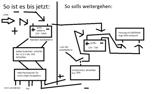

ich hab mal einen "Schaltplan" gezeichnet von meiner selbstverbauten Elektrik im Auto.
Funktioniert bis jetzt auch alles wie gewünscht.
Da nun aber eisig kalt ist und ich meist nur 6km kurzstrecke zur arbeit fahr
hab ich mir ne elektrische heizung gekauft. (welche ich vor fahrtbeginn bisschen aufheizen lasse)
Diese zieht aber bisschen viel strom und deshalb muss/will ich ausbauen.
Jetzt hab ich viel gegoogelt und alle möglichen meinungen von "Profis" und erfahrungsberichte von "tüftlern" gelesen so das ich jetzt keine ahnung mehr hab ob das was ich vor hab so umsetzbar ist oder nicht.
Seht es euch selbst an und gebt mal bitte euren Senf dazu 🙂

dein Schaltplan sieht recht "abenteuerlich" aus 😉. Hast du nur eine 44Ah-Batterie im Auto? Problem sehe ich evtl. beim Aufladen deiner Pufferbatterie. Ich weiß nicht, wa die verkraftet. Beim 211er Mercedes gibt es eine 2.Batterie, welche aber über eine entsprechende Steuerelektronik geladen bzw. überwacht wird. Für deine Heizung brauchst du natürlich auch Kabel, welche für diese Stromstärke geeignet sind (10mm²) und eine Sicherung sollte da auch dazwischen. Die kleine Pufferbatterie bringt im Endeffekt aber nicht viel - nach 10min Heizung dürfte da Schluss sein.
Gruß Steffen
Na so ausm Kopf herraus dachte ich an eine 44ah batterie. könnte auch 72ah sein? ist ja nicht so wichtig. wichtig ist das sich die 2 batterien unterscheiden, jede eine andere größe ;-) (ist das so ultra-relevant?)
der puffer ist tatsächlich recht klein... vllt. find ich mal ne größere batterie im laufe der zeit. solange müssen die 7ah stunden reichen :-/
mir gehts nur darum ob das schon ok ist wen z.b. das auto aus ist und die heizung läuft. den sie hat ja kontakt zu beiden minus-polen der batterien (schlimm?)
und ob das meiner fahrzeugbatterie schadet wen plötzlich eine 2batterie (komplett ander größe/typ (gel)/ladezustand/etc...) parralel mitgeladen wird.
oder ob sonst irgendwelche gravierenden schwachstellen in meinem plan sind die noch beseitigt werden müssen 🙂
ich würde eine solche Bastelei nicht veranstalten. Der E39 ist im Elektrobereich recht sensibel und aus deinem "Schaltplan" wird man da nicht wirklich schlau. Wenn du trotzdem den Einbau einer solchen Batterie erwägst (Wo soll die montiert werden?) Solltest du dich bei den Wohnmobilien schlau mach und ein Trennrelais verwenden, damit deine Starterbatterie nicht entleert wird. Schau mal hier !
Gruß Steffen
naja also das trennrelais ist ja nichts anderes als mein batteriewächter im zusammenspiel mit dem schaltrelais ;-)
denke also es macht nichts wen beide minuspole am verbraucher angeschloßen sind solange nur der plußpol meiner pufferbatterie belastet wird 🙂

Moin,
so nen wilden Schaltplan habe ich auch noch nie gesehen...
Aber zu deiner Frage: Nein! Es ist egal, dass die Masse deiner Batterien verbunden sind. Dies muss sogar so sein. Wichtig ist die Potentialtrennung des Pluspotentials.
mfg

serienmäßig sollte im 520d eine 80Ah-Batterie verbaut sein. Eine 100Ah sollte da auch Platz finden - dann sparst du dir die Frickelei mit der Pufferbatterie. Lima 120A ist korrekt, es gibt aber auch einer 150A.
Gruß Steffen
Ich würde 100 AH reinbauen und 150 Ampere Lichtmaschine. Dann ist alles im Lot 🙂 Mit ordentlichem Kaltstrom und dann passt es!

Mit einem 7Ah-Batteriechen kann das auf keinen Fall was werden! Für 50A Last brauchst Du eine richtige Autobatterie. Und da wirst Du das gleiche Proplem haben wie ohne 2. Batterie: Du bekommst sie auf den 6 km nicht wieder voll. Da musst Du auf jeden Fall mit dem Ladegerät nachhelfen - an besten täglich. Sinnvoller wäre ein Heizlüfter für die 230V-Steckdose. Eine Standheizung würde auch wenig Freude bringen. Die zieht auch soviel Strom, dass 6 km nicht zum Nachladen reichen.

funktioniert das mit den 2batterien an einer Lima oder werden diese dadurch beschädigt? hab mal gelesen das sich die batterien so ausgleichen das beide die ladung der schwächsten batterie haben. also beide dann nur noch 7ah haben. (kann mir das persönlich aber nicht vorstellen)
wie läd den die bmw lichtmaschine die batterie? hab gelesen das es je nach batterietyp unterschiedliche ladetechniken gibt. muss man da evtl. aufpassen bezüglich des batterityps? oder ist das nur wichtig fürs komplett vollladen.
macht ja nix wen die batterie nicht randvoll sind... 12,2V haben bis jetzt immer gereicht gehabt...
gruß
ich könnte mir vorstellen, dass die 7Ah-Batterie (Blei-Säure?) durch den hohen Ladestrom der Lichtmaschine "kocht" und damit nicht lange mitspielt.
Gruß Steffen
