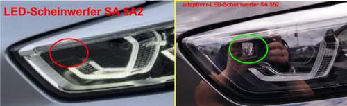

Ich war heute bei meinem BMW Händler und habe auch nachgeschaut.
Ich kann die Aussage von berlin118d bestätigen.

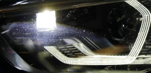

Bei den adaptiven LED-Scheinwerfer SA 552 ist innen zusätzlich ein LED-Modul.
Bei den Standard LED-Scheinwerfer SA 5A2 fehlt innen dieses LED Modul.
Dieses zusätzliche LED-Modul leuchtet immer, wenn der Lichtschalter auf Auto ist und das Abblendlicht eingeschaltet ist. Kann also kein Abbiegelicht sein.
In der Preisliste steht Power-LED.
Das Bild vom Standard-LED-Scheinwerfer habe ich aus den Netz, weil mein eigenes Bild waren zu viele Spiegelungen drin.
Vergleich
Zusatz-LED-Modul

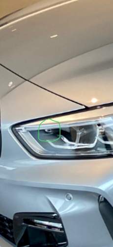

Ich war heute auch bei einem BMW Händler der mehrere F40, darunter einen 128ti und einen M135i vor Ort stehen hatte.
Die beiden verfügten jeweils nur über ein Einstellrad neben der Bedieneinheit für das Licht, der eine hatte diese Zusatz LED, der andere nicht.
Es kann also nicht sein, dass das fehlen dieser Extra LED bedeutet, dass der Wagen keine adaptiven LED Scheinwerfer hat. (vorausgesetzt es stimmt, dass alle mit nur einem Einstellrad über die blendfreie Fernlichtfunktion verfügen)
Fotos habe ich gemacht, weiß aber nicht, ob man wegen der Spiegellungen viel erkennen kann.
Einen Verkäufer habe ich gefragt, was das für eine LED wäre. So ganz sattelfest war er nicht und vermutete Abbiegelicht.

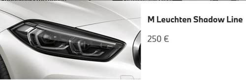

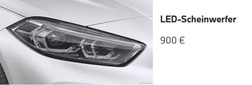

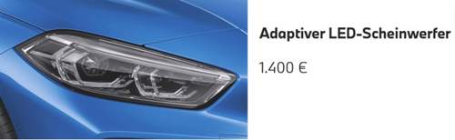

Ich habe die Bilder aus dem Konfigurator mal vergrößert.
Da sieht man, das nur die adaptiven LED-Scheinwerfer das zusätzliche LED-Modul hat.
Led-scheinwerfer
Led-sa
Led-shadow
Ich vermute, um das teuerste Licht im besten Licht erscheinen zu lassen, hat man da eben alles genau aufgeführt und bei den einfachen LED bewusst weg gelassen.
