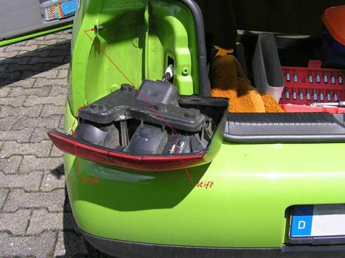

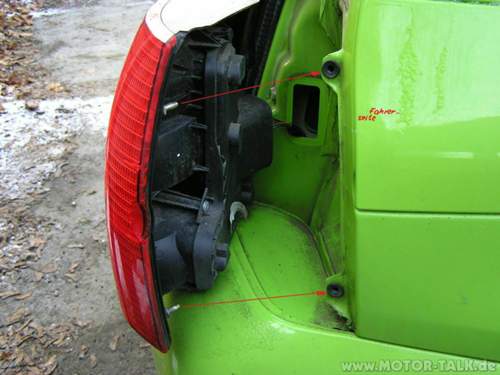

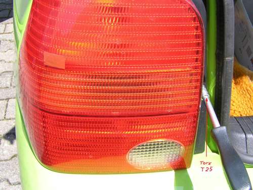

ich hätte es soo gemacht:
Kofferraum auf, Dann die Schraube von der Lampe ab. die Seite wo die Schraube war ab ziehen und danach den Rest des Scheinwerfers vom Auto weg ziehen, also nach außen.(also beim linken Scheiwerfer von der Beifahrerseite dann nach Links ziehen)
und dann hätte ich mal geschaut wo die Lampe rein muss
N'abend DragonVert,
leider darf man ja wegen Copyright die entspr. Abbildungen aus den einschlägigen Büchern nicht kopieren und hier veröffentlichen. Sonst verdient u.a. Herr Dr. E. ja nichts mehr ........
Ich versuch's mal ohne Zeichnungen mit eigenen Worten:
1. Schraube hinter Heckklappe lösen
2. Schlussleuchte mit Gefühl nach außen und schräg hinten abziehen
3. Kompaktstecker abziehen
4. Die 2 Befestigungsschrauben für Lampenträger vom Gehäuse abschrauben
5. Lampenträger mit den darin steckenden Birnen nach unten klappen
6. Brems-Schlusslicht-Birne (ist die oberste im Träger) wechseln
Einbau: du ahnst es sicher... 5. - 1. in umgekehrter Reihenfolge
Vielleicht vor'm Ansetzen und Anschrauben der Leuchte noch Funktionskontrolle und dabei schauen, ob beim Bremsen auch wirklich der Bremslichtfaden glüht und nicht der schwächere vom Schlusslicht.
Viel Erfolg !
Hier gibt es Fotos dazu. Auf die Zapfen musst Du achten.
P1278860-kopie
P6200556-kopie
P6200559-kopie
