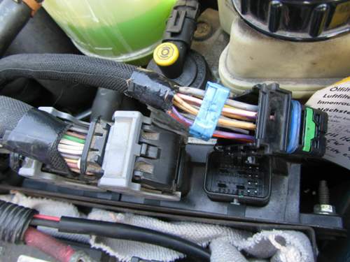

Dann stell ich schonmal ein paar Bilder von einem Probestecker ein.
Da sieht man den Silikonglibber der für soviel Ärger sorgt.
Moin naja das das Silikon jetzt immer für Ärger sorgt ist wohl übertrieben . Wieviel Millionen Stück wurden und werden von den Steckern so gebaut .... und wieviele davon machen Ärger ? Vermutlich reden wir hier von einem 0,0xx Prozentsatz . Ich würde sagen ohne das Silikon wären es ganz sicher noch mehr . Ich sage nur Trafic , Motor , Wasser ....
Bei anderen Steckern sind die Kabel durch Gummiteile abgedichtet. Das ist bei dem Steuergerätestecker anscheinen zu Aufwändig und zu Teuer. Daher machen die da diesen Glibbermist rein. Es wird wohl auch so sein das es darauf ankommt wie das Fahrzeug genutzt wird. Ich hatte jedenfalls öfter mal wegen deisem Zeugs Probleme an Fahrzeugen.
@PKGeorge schrieb am 31. Juli 2020 um 20:17:02 Uhr:
Wenn ich erst das komplette Silikon Kissen nach oben raus hab dann blas ich den restlichen glibber mit Bremsereiniger und Druckluft nach oben und/oder nach unten raus!
Ohje den Glibber aus den Steckerpins zu entfernen ist nicht so einfach.
Der klebt da richtig drin.
Ich würd sagen Bremsenreiniger und/oder Rostlöser ist nicht zufriedenstellend.
Hab noch zusätzlich Etikettenentferner benutzt und reichlich Druckluft.
Hab trotzdem das Gefühl das noch Silikon-glibber in den Pins klebt!
Hier ein paar Fotos von der Silikon-Glibber-Entfernungs-Aktion:
Ja das Zeug ist absolut Ekelig. Es ist sehr Wiederspenstig, ich hab das halt mit Rostlöser gemacht, richtig triefend eingesprüht und dann mit 15 bar Druckluft drann, das habe ich solange gemacht bis aus den Steckerpins nichts mehr raus kam. Hat schon manchmal ne Stunde gedauert und ne dose Rostlöser (kein WD40, ich hab das Zeug von Berner benutzt, ist aber Ähnlich) ging auch dabei drauf.
