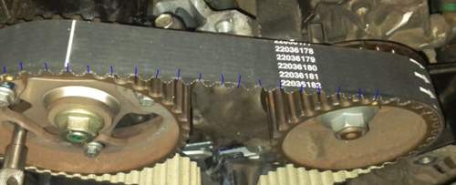

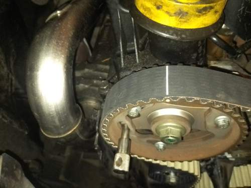

-Zahnriemen
Geprüft: Steuerzeiten exakt eingestellt, Pumpe fördert, keine Späne im System, alle Kabel im Fußraum beim 10Poligen Stecker geprüft und gemessen, Bremslichtschalter, Wegfahrsperre ok.
