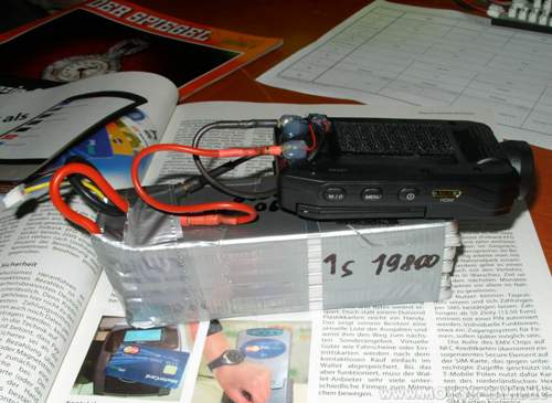

Wenn du bastlerisch ein wenig geübt bist, kann man recht schmerzlos den kamerainternen Akku vergrößern. Oft ist da ein 1s Lipo verbaut. Bei diesem K2000 Klon hier habe ich zwei alte Modellbauakkus auseinandergenommen und zu 1s 6 p verlötet (1 Zelle 3,7 V, 6x parallel). Cam verbraucht bei Aufnahme ca 190 mah, macht gut 100 Stunden Laufzeit. Allerdings gehen in die meisten Billigcams nur 32 gb Speicherkarten rein = ca 4 Stunden HD.
K2000mod
