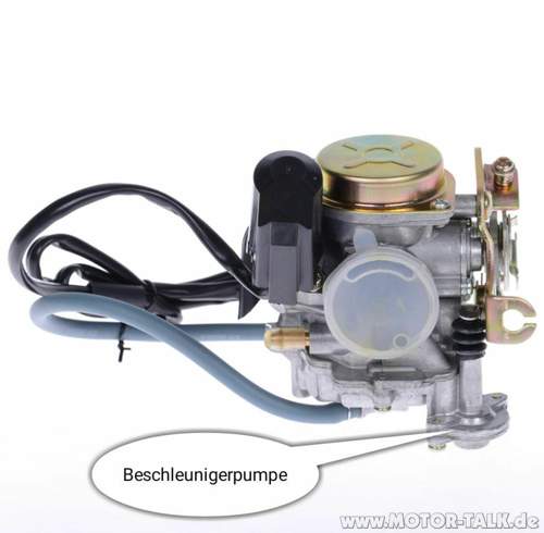

Im Prinzip ist die KH wie ein kleiner Rundschiebervergaser aufgebaut, je mehr der Luftkanal geöffnet wird, umso mehr Kraftstoff gibt auch die Nadel frei. Ohne Witz, es gab bzw. gibt für Apriliaroller unterschiedliche Nadeln am E-Choke. Eine Möglichkeit zum “Umhängen“ der Chokenadel ist aber nicht vorgesehen.
Es stellt sich halt auch die Frage, ob dein Roller lediglich ein Anspringproblem hat, oder ob die Warmlaufphase schlecht ist. Für einen alten Hasen wie Dich sollte es doch ein Leichtes sein, durch mehrfaches Betätigen des Gasdrehgriffs vor dem Starten und damit einhergehender Anreicherung mittels Beschleunigerpumpe, eine Aussage treffen zu können, ob das Startgemisch zu fett oder zu mager ist.
Und wenn der E-Choke draußen ist, kannst du das Maß zwischen Chokekolben und Gehäusekante ja gleich im kalten und warmen Zustand messen. 9 mm kalt und 15 mm im beheizten Zustand wären so in etwa ein Anhaltspunkt.
Davon kannst du ausgehen,
doch Beschleuniger-Pumpe 😕
wo ist diese
Ich bin mir sicher,
das Startgemisch ist zu mager, und wenn ich das Drehgas betätige tut sich gar nichts mehr, ganz logisch weil durch das Gasgeben noch mehr Luft zu geführt wird und die Anreicherung ab reißt 😰 - wenn ich dann länger mit dem E-Starter orgle und dazu ab und zu etwas Gas gebe, dann springt der Motor plötzlich an und nimmt dann auch das Gas an, ich kann dann die Hand vom Gas nehmen und der Motor läuft alleine weiter.

@4-Ventiler schrieb am 28. November 2017 um 14:05:49 Uhr:
doch Beschleuniger-Pumpe 😕 wo ist diese 😕?
Da haste ausgerechnet einen Vergaser ohne Beschleunigerpumpe rausgesucht, oder ist das etwa dein ausgebauter Vergaser. 😁
Beschleunigerpumpe
@Alex1911 schrieb am 28. November 2017 um 15:07:08 Uhr:
Aber,
du darfst mir glauben,
das Teil das du zeigst ist an meinem Vergaser nicht 😰.
Ciao

Der Dekni PD18J hat keine Beschleunigerpumpe.
Wäre aber egal .
Im Gegenteil ,der Unterdruckvergaser ist bekannt dafür das er im Übergang auf Teillast abmagert ,deshalb haben einige Hersteller eine BP eingebaut.
Der 0815 auf dem Bild hat sie ,der Keihin hat sie auch.
Die billigen Rex-Nachbauten haben am Vergaser gespart und ohne Beschleunigerpumpe welche eingebaut,war das erste was ich bei meinem Sohn seinen umgebaut habe und seitdem läuft er stabil.
War damals der Grund warum die Vorbesitzer den Roller abgegeben hatten ,das er oft schlecht ansprang und mit Leistungsloch sich oft bemerkbar machte.
Muss wohl sagen das ich nicht weiter geforscht habe da der Roller vorher schon in der Werkstatt war und der Vergaser gereinigt wurde,also habe ich den Vergaser nach dem Kauf einfach getauscht weil ich noch einen liegen hatte.
Hat nichts mit sparen zu tun ,mein Keihin hat auch keine BP.
Und er beschleunigt der Motorleistung entsprechend gut .
Denke einfach die ohne BP sind schwieriger einzustellen,was sich bei den 0815 noch drastischer auswirkt.
