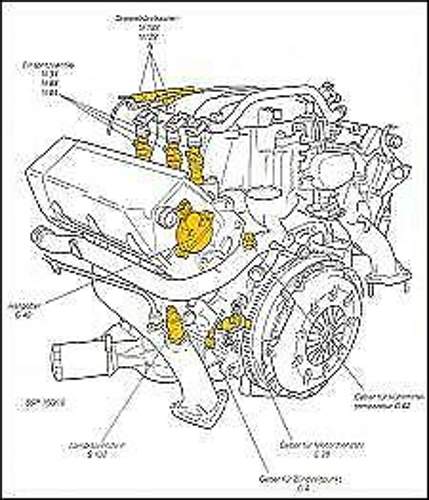

Ich würde ein Temperaturproblem vermuten:
Temperaturfühler mal abstecken und dann starten, sollte er anspringen, dann ist der Fühler hinüber.
Ebenso temperaturabhängig sind Hallgeber und Drehzahlgeber...
HTC
Also Temperaturfühler hab ich heut mal abgesteckt und keine Veränderung.

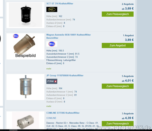

Spritfilter ist wie alt ?
Relais schon mal ersetzt ?
PS: Weiße Kerzen deuten auf zu mageres Gemisch.
Rehbraun müssen sie sein.
Wo kann sitzt der Filter?
Kamn man sehen ob der verdreckt ist?
Nein du kannst nicht sehen ob der Verdreckt ist.
Sieht aus wie eine Coladose auf der BF Seite unterm Auto
Punkta Kosta zwischen 4-7 €
Du kannst aber an der Kraftstoffzufuhr im Motorraum schauen ob Sprit kommt. Dort kann man auch den Druck testen bzw Testen lassen.
Auf keinen Fall wäre es schlimm den Filter trotzdem mal zu wechseln 😉
Filter
Okay dann ersetzt ich ihn einfach bei den geringen kosten kann es nicht schaden auch wenn es nicht die ursache sein sollte
Bei solchen Dingen sollte man erst mal den Doppeltemperaturfühler ( Geber bei Audi genannt ) austauschen. Der ist für viele unerklärliche Fehler oft verantwortlich und wird nicht im Fehlerspeicher abgelegt.
Und wenn er es nicht ist, dann hast schon eine der schon zu den häufigsten Fehlerquellen gehört erledigt 😉
Der hat aber doch schon den Multifuzzi wenn ich nicht irre.
Der hat diese Macke eigentlich nicht mehr.
Oder reden wir hier von 2 paar Schuhen.
