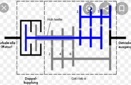

M. E. liegen aufeinander folgende Gänge nie zusammen hintereinander. Das widerspräche ja dem System und ein unterbrechungsfreies Schalten wäre unmöglich.
Aber ich lasse mich gern belehren.
Dct
Ich denke der Hersteller wird schon wissen, wie sein DCT funktioniert. Daher halte ich die technischen Angaben in der Preisliste für richtig.
https://youtu.be/V120PfzszL0
Nach diesem Video sind Gang 1 und 2 nicht auf einer Welle.
Der Sinn des DCT ist doch das unterbrechungsfreie Schalten. Der nächste Gang ist daher natürlich nicht auf einer Welle sondern auf der anderen Welle. Das merkt man sogar beim fahren wenn man beschleunigt und das DCT die andere Welle schon vorschaltet, dann bremst man außerplanmäßig aber ab und das System benötigt seine Sekunde statt zum Beispiel vom fünften zum weiter beschleunigen wie eigentlich vorgesehen, in den Dritten runter.

Beim 1.6 GDI Hybrid und Plug-In Hybrid mit dem DCT 6 ist die Aufteilung übrigens anders:
https://www.kia.com/.../...any-XCeed-Plug-in-Hybrid-Pricelist_Plus.pdf
woran machst Du das Fest, dass die Aufteilung anders ist? Oder überhaupt wir es aufgeteilt ist?
Aus den technischen Daten:
Achsantrieb: 4,438 (Gang 1,2,3,4) / 3,227 (Gang 5,6,R)
