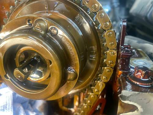

HI, so sieht’s aus:
Nicht gerade ein aussagekräftiges Foto, aber auf 1uhr
Sieht man ja schon das die Kett nicht vernünftig aufliegt.
Was soll es kosten und wer macht es fertig?

Auf Tipps von Mitgliedern im Forum hab ich diverse Werkstätte im Umkreis von 90 km angerufen.
Preislich waren alle sehr ähnlich (1600€).
