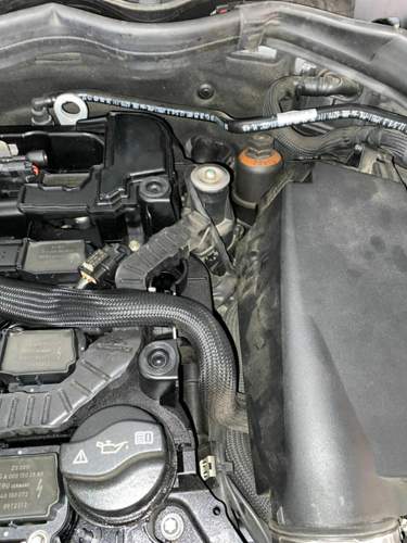

Kannst du mir bitte vielleicht noch verraten wo sie Luftpumpe hockt? Weil ich find kein Bauteil was so aussieht wie die Pumpe in deiner Datei.

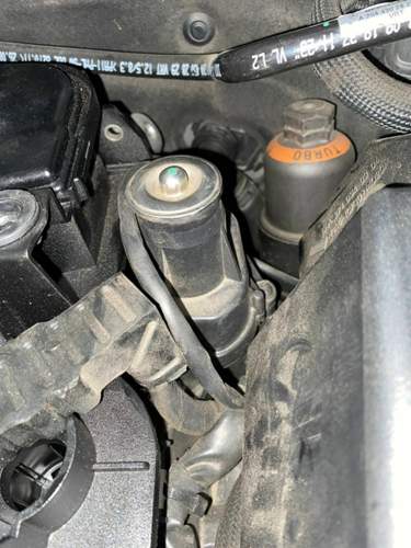

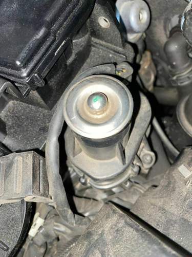

Kann es sein das die Pumpe rechts hinterm Motor hockt?

Die Luftpumpe sitzt in Fahrtrichtung links beim Anlasser unter der Ansaugbrücke.

Hier findest du den Ort der Sekundärluftpumpe und was zur Funktion des Motors.
https://docplayer.org/...g-neuer-4-zylinder-benzinmotor-m-271-evo.html
Ein Bild direkt habe ich nicht gefunden. Ist aber auch extrem eng eingebaut.
