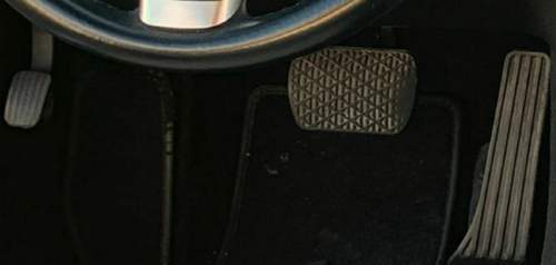

aber im anbetracht was seit 2017 da reingesteckt wurde, hab ich da kein schlechtes gewissen. allerdings hat mich auf einem bild das bremspedal etwas verunsichert, das ist, an der rechten seite etwas abgenutzt, könnte aber auch schmutz sein, hab ich aber vergessen nachzusehen. werde ich noch bei der abholung begutachten. im anhang ist ein bild davon.
Pedal
Das Pedal ist eher kein indikator. Meiner hat 74000 auf der Uhr und das pedal ist genau so abgerubbelt. Der Vergleich mit meinem 193.000 er Audi-Pedal ergab, das Gummi vom Benz ist sehr sehr weich. Ein Lederlenkrad ist da schon besser zum identifizieren der Laufleistung. Kommt noch hinzu ob der Vorbesitzer ein Bremser oder wie ich ein ausroller ist.

das ist ja schon mal beruhigend. das lederlenkkrad sah auch wirklich gut aus, nicht abgenudelt oder abgegriffen. ich fand auch dass die sitze sehr gut ausgesehen haben, keine verfärbungen oder wellen an den rändern etc...

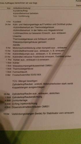

hab jetzt aber erst mal ein anderes problem. und zwar ist überdruck auf dem kühlkreislauf. d.h. kühlwasserverlust (bei 140kmh ca 1L auf 120 km...)
das sollte eigentlich repariet sein, was alles erneuert wurde und die ermittelten ursachen für den ursprünglichen kühlwasserverlust steht auf der rechnung als bild angehängt, werde dazu aber nen neuen threat eröffnen.
wenn das an einer defekten ZKD oder einem haarriss an ihr liegt werde ich wohl vom kaufvertrag zurücktreten
