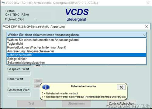

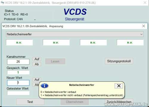

VCDS öffnen, eletric1 und Zentralelektrik (09) wählen und in der Anpassung "Nebelscheinwerfer" wählen, dort "Nicht verbaut (Fehleranzeige unterdrücken)" wählen.
In der allgemeinen Zentralelektrik (09) taucht es in den Anpasssungskanälen nicht auf
47 Antworten
Dann ist deine Software des STGs zu niedrig.

@Saarcruiser schrieb am 26. Juni 2018 um 20:14:42 Uhr:
Ohne login steht da aber fehler zugriffsberechtigung.Wenn ich dies dann getan habe kann ich andere dinge ändern, nur eben keine Nsw zb
Hier ein Screenshot und Ja... Zugriffberechtigung muss man vorher eingeben 🙂

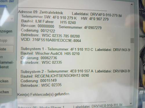

So hier mal mein Auszug vom 09ner
Die Möglichkeit, den Nebelscheinwerfer vom Scan rauszunehmen, kannte ich noch gar nicht. Das ist ja klasse! Dafür erstmal ein "Danke" an Senti.
Sieht bei mir im 2007er VFL genauso aus (Steuergerät irgendwann durch mein AZ auf Index K geflasht, aber Softwarestand H17 0240), deshalb z.B. kein Ausmaskieren des NSW-Fehlers möglich.
Die Frage ist deshalb: Neues Steuergerät, das man höher flashen kann (welches?) oder einfach mal versuchen, einen höheren Softwarestand zu flashen?
