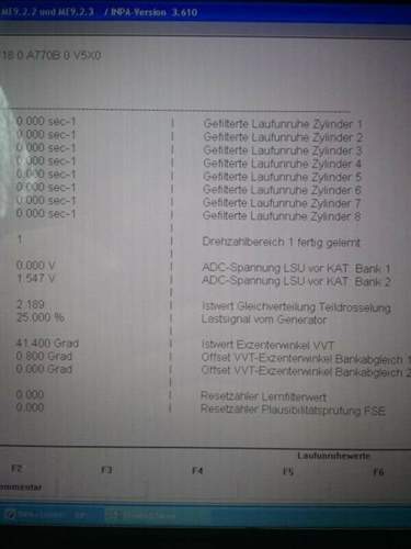

Wer kann hier mit Rheingold (INPA tuts nicht) den Kalibrierungswert der Zylinderbänke auslesen? Der V8 hat an jeder VVT- Welle einen Sensor, der Werte abgeben soll.
Mit meinem icarsoft (jaja, ich weiß) zeigt er beim Gas geben sich verändernde Werte der Bank 5-8 an, 1-4 sagt gar nichts.

Meinst du evtl. die Werte:
Istwert Exzenterwelle VVT
Offset VVT-Exzenterwinkel Bankabgleich 1
Offset VVT-Exzenterwinkel Bankabgleich 2
2cg248w
Jein, die Frage ist, verändern sich BEIDE Werte beim Gas geben? BMW hat zwei Sensoren verbaut. Würden sie ja nicht machen, wenn nur einer erforderlich wäre.
Ich würde denrechten Sensor ja ersetzen aber 1. kostet der über € 300,--, 2. ist das ne blöde Arbeit.
Glaube nicht das es einer der Exzenterwellensensoren ist. Das würde sofort im Speicher stehen. Habe bei mir einen gewechsel, der ab und an mal den Fehler "Exzenterwellenwinkel Bank 2 plausibilität" verursacht hat. Hat man aber dann auch deutlich im Fahrverhalten gemerkt. Der Fehler kam dann immer öfter bis ich den Sensor getauscht habe. Und ja..... ist ne echte Drecksarbeit das ding zu wechseln. Kosten ca. 400€ pro Bank.
Egal, wie viel Gas ich gebe, der eine Sensor rührt sich laut Diagramm nicht, während der andere eben sofort anspricht.
