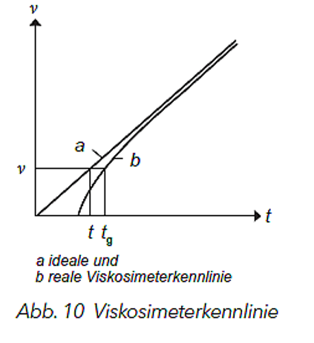

Beim 20 W 50 ist die Viskosität kalten Öls 20 mm²/sek und warm 50 mm²/sek.
Was uns sagt, dass es kalt langsamer fliesst. 😉
Richtig (fließt langsamer) und falsch (weil der Zusammenhang mit den Viskositätswerten genau umgekehrt ist).
Diese von Ortler genannten Viskositätsdaten sind für mich so nicht nachvollziehbar und entsprechen nicht dem Verhalten newtonscher Flüssigkeiten.
Als Beispiel hier die Datenblattangaben für ein gutes synthetisches Öl mit der Bezeichnung 10W-60, das folgende Viskositätswerte nach DIN 51562 hat (gemessen mit einem Durchfluss-Viskosimeter):
Bei 40 Grad C --> 175 mm2/s und bei 100 Grad C --> 24 mm2/s
Der Viskositätswert mit der Einheit mm2/s ist umso höher, je größer die Durchflusszeit ist. Das gilt für (beinahe) alle newtonschen Flüssigkeiten, dazu zählt Öl, und zwar nahezu mit linearem Anstieg (siehe Bild, wobei t = Zeit, V = Viskosität ist). Die Durchflusszeit ist bei 40 Grad also höher, als bei 100 Grad Celsius.
Gruß Michel
Viskositaet

Bei Flüssigkeiten wird die Viskosität (Zähigkeit) geringer, wenn sie warm werden.

Das liegt an den thixotropen Eigenschaften von Ketchup. Bewegungsenergie senkt die Viskosität kurzzeitig - wie bei Latex.
Öle haben nach meiner Meinung aber keine thixotropen Eigenschaften (Klugscheißermodus AUS)
Um den VI zu verbessern, werden quasi-antithixotrope Additive (führen zu einer thermisch bedingten Rheopexie 🙄) zugesetzt, durch reversible Strukturänderung der Moleküle bei Erwärmung, vom Knäuel zur gestreckten Form und bei Abkühlung wieder zurück, wird eine flachere Viskositätskurve erreicht. Dadurch sind Mehrbereichsöle mit großer Spanne möglich. Synthetische Basisöle, zB PAO-Öle, haben bereits einen günstigen VI, benötigen je nach Viskositätsspanne keine oder nur relativ wenige dieser VI-Verbesserer.
