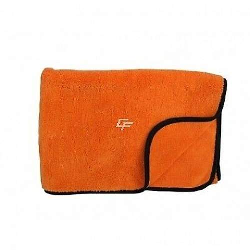

@F30328i & @Andy909 Nehmt Ihr Microfasertücher?
...ja, nehme auch diese speziellen Trockentücher, gibt es in unterschiedlichen Größen, Farben, Dicken etc.
Habe u.a. ein großes, dickes orangenes Tuch, damit bekomme ich das komplette Auto trocken ohne das Tuch auch nur einmal auszuringen. Ist tatsächlich eine tolle Geschichte. Wenn das mein Vater noch erlebt hätte, was hat der sich mit seinem Leder gequält. Vielleicht liest er von 'dort oben' mit!...

Ich habe auch das "Orange Drying Towel" und bin seit Jahren super zufrieden! Man schafft echt das komplette Auto damit. Kann ich nur jedem empfehlen 🙂
