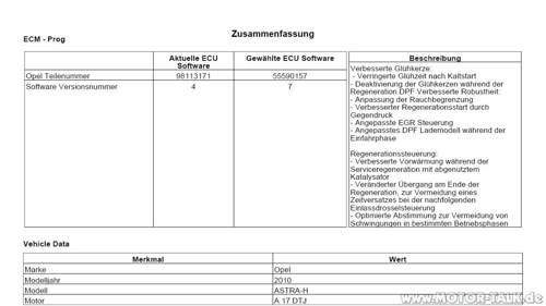

allgemein zur programmierung. in den meissten fällen weis man nicht was mit der neuen SW geändert wird. hier mal ein beispiel wo es doch dabeisteht, siehe bild.
ist zwar ein astra-h, aber vielleicht interessierts ja trotzdem.
Unbenannt

@slv: ja das ist schon irgendwie Mist.
Es wird nur angezeigt, das es eine neue SW auf dem Server gibt, aber bei der Beschirmung wurde gespart.
Ist dann immer ganz interessant, wenn man mal fragt was denn explizit geändert wurde.
Da ist Schulterzucken keine Seltenheit.
