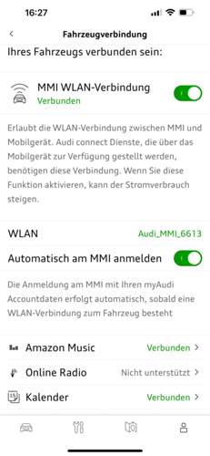

Hab’s geschafft. Hab mich nochmal von Beginn an mit der geführten Anmeldung über das MMI angemeldet.
Da wo man alle Profil-Angaben und das Telefon-/Mobiltelefon ans System mit Eingabe des WLAN Passwortes eingibt.
CarPlay wird dabei leider deaktiviert. Beides zusammen, kann man nicht nutzen.
Entsprechend ist es für mich leider unpraktisch und außer der Kalenderfunktion oder Amazon music gibt es keinen, für mich ersichtlichen Vorteil.

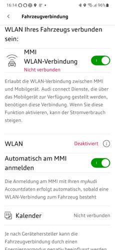

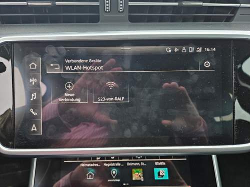

nachdem ich heute wieder etwas Zeit hatte, habe ich ein bisschen probiert.
1. AndroidAuto deaktiviert.
2. Mit WLAN des Autos verbunden (siehe Bild)
3. AudiApp gecheckt, hier wird keine WLAN Verbindung angezeigt
In der Konsequenz auch keine Verbindung zum Kalender.
Wo liegt der Fehler? Gibt es robben Unterschied zwischen WLAN welches AndroidAuto nutzt und dem MMI WLAN?

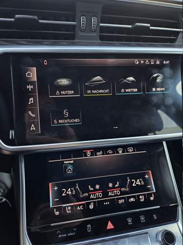

Hi leutz, kann mir bitte jemand sagen in welchem Menü ich den Kalender finde?
Ich hab alles durch finde es nicht..
finde nur die einstellung Benachrichtigung vom Kalender ein/aus
du musst auf dem großen Display links oben auf das Home- Symbol tippen. Dann ganz nach rechts (glaube es ist der dritte, letzte, Reiter) wischen. Auf diesem Screen ist rechts oben der Kalender- Button.
Danke für deine ausführliche Beschreibung leider ist das bei mir weg habe mich mittlerweile auch damit abgefunden.
