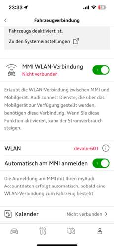

Themenstarteram 10. Oktober 2023 um 20:45
bin seit 1 Woche stolzer Besitzer eines A6 Avant Sport 40 TDI, BJ 2022, und komme vom Mercedes C220D. Deshalb verzeiht mir, wenn ich mit den genauen Bezeichnungen nicht so firm bin.
Ich versuche derzeit den Kalender im MMI zu starten. Wenn ich auf die Kachel tippe, kommt die Meldung ich soll die myAudi App starten. Das mache ich, aber da passiert nichts.
Was mache ich verkehrt? Gibt es einen Trick?
Wäre für Tipps dankbar.
Gruß harzfighter

kein Thema. In der App kannst du die Verbindung prüfen - auf dein Profil gehen (das Männchen unten ganz rechts) und dann auf "Fahrzeugverbindung":
"MMI WLAN Verbindung" aktiv und verbunden?
"Automatisch am MMI anmelden" aktiv?
"Kalender" verbunden?
Nutzt du auch den Phone-eigenen Kalender (IOS/Android)?
Bei Drittanbieter_App, wie z.B. Outlook, bin ich mir nicht sicher ob du direkt mit dem Outlook Kalender synchronisieren kannst - ich glaube du musst zuerst den Outlook Kalender mit dem Phone-eigenen Kalender verknüpfen
Wichtig ist, dass in der App die WLan Verbindung aktiviert ist und im Auto entsprechend auch

Themenstarteram 12. Oktober 2023 um 11:26
laut App (siehe Screenshot) ist eine WLAN Verbindung vorhanden. Allerdings fehlt die mmi- wlan Verbindung. Wo schalte ich die frei?
In deinem Handy auf WLAN gehen, das Audi MMI WLAN auswählen, beim Feld "automatisch verbinden" einen Haken setzen und auf "verbinden" klicken, dann Passwort eingeben.
Außerdem musst du für den Betrieb des Audi Hotspot einen Datentarif bei Cubic Telekom abschließen, dazu steht alles im MMI unter WLAN - Datenpakete.
