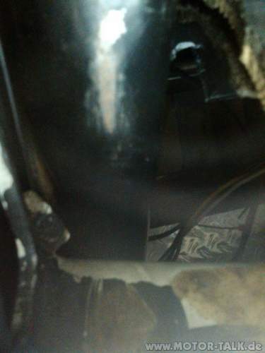

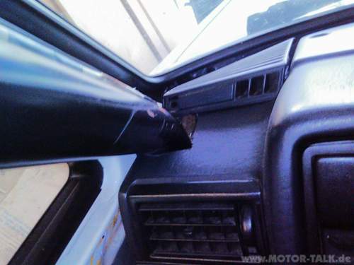

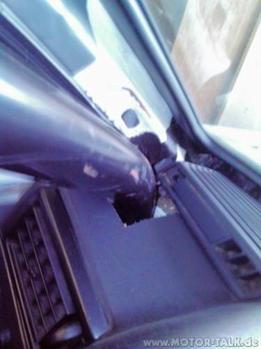

ich hab Tante Google mal gequält, kann aber keine Bilder finden von 2er Gölfen die den Käfig vorne durch das A-Brett haben. Mich würde mal interessieren, wie Ihr das gelöst habt. Komplett an beiden Seiten abgetrennt? Oder vorne eine Aussparung?

Die Schnitte die wir hier seitlich weggehen sehen, die kommen beim G2-AB nach vorne heraus - also auf dem Bild richtung Werkbank!
So kannst du alltime (nach Lust und Laune) dein ArschmatzturenBrett wechseln ohne den Käfig rausschrauben zu müssen

I.d.R. ging unser Heigo-Käfig ein Stück weit durch den Cockpitlautsprecher, du dremelst also das Gitter. tolle Wurst sag ich dir.

Hab den Wiechers Käfig, der durch das Armaturenbrett geht. Läuft da lang wo früher die Lautsprecher waren, habe da ein Stück aus dem Brett geschnitten. Von vorne sieht alles aus wie Serie, die Lüftungskanäle sind nur nicht mehr an den Ausströmen. Armaturenbrett kann man ganz normal ohne Demontage des Käfigs ausbauen. Bilder müsste ich davon mal machen, hab nur welche ohne Armaturenbrett.
