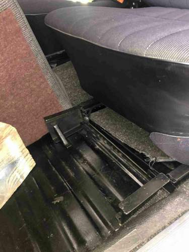

Hallo, habe ebenfalls Übergröße (und Breite), auch gute 195cm und ebenfalls einen 1300er mit T-Sitzschienen.
Ich habe genau die beschriebene Veränderung durchgeführt (durch zarten FLEX-Einsatz :) ), Sitz eingebaut, nun keine Veränderung ?!?!
Immer an derselben Stelle (im unsichtbaren Bereich hängen geblieben). Verzweifelt noch rumprobiert bis ich gemerkt habe das obwohl der Sitz (mit der abgeschnittenen Schiene) noch Platz hat, stoßt an der Schraube für die Gurtpeitchen. Da habe ich die Beilagscheiben zwischen Tunnel, Gurtpeitche und Schraube entfernt, nun geht der Sitz etwas weiter nach hinten. Würde man den Schraubenkopf um 1-2mm Fleisch erleichtern, geht dann mehr. Habe es aber erstmal gelassen wegen........der Kälte :D
Ein anderes (kleineres) Problem ist die gerade Schaltstange. Wenn der Sitz zu weit hinten ist, muss man sich fast nach vorne bücken, um vom 1 und 3 Gang nach hinten zu schalten (wenn man nicht die längste Hände hat). Man KÖNNTE eine gebogene Schaltstange einbauen, die hat beim 1300er Anfang der 70er aber kein Arretierungsstift, damit sich das gebogene Teil nicht dreht. (sobald es gebogen ist, gibt man Drehmoment auf die Schaltstange, und wegen der fehlenden Führung dreht sich das).
Nun habe ich es beim Käfer so ungebogen gelassen, beim Karmann werde ich auf die untere Schaltstange einen Kugelkopf mit Arretierung von der 60er Modelle montieren/schweißen, damit sich eine nach hinten gebogene Schaltstange nicht mehr dreht.
Es klingt alles im Text viel komplizierter als es ist....
Viele Grüße :)
Vlad

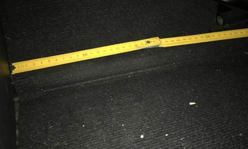

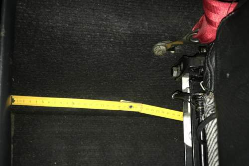

Könntet Ihr bitte Fotos oder cm- Angaben machen wie weit der Sitz nach hinten kommt? Gerne auch vom 1302. Mir komnt das spanisch vor.
Ich weiß es ehrlich gesagt nicht, ob der 1302 auch die T-Sitzschienen hat, ich versuch mal den Bereich zu zeigen, was man entfernen müsste.....siehe Bild. Ich denke 2-3cm dort reichen aus, nicht dass der Sitz hinten zu viel in der Luft hängt und die ganze Last auf einen kleineren Bereich konzentriert wird. Wenn man neue Bezüge montiert geht das viel einfacher, da kann man mit der Flex rumspielen bis es passt, ohne Angst zu haben dass man die Bezüge ruiniert.
Und wie gesagt, den Gurtschraubenkopf am Tunnel müsste man eventuell etwas bearbeiten (sprich von der Dicke etwas abtragen) damit der Sitz auch weit genug nach hinten geht.
