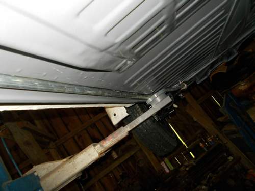

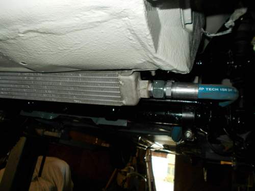

Hallo Martin,
dein Benzinfilter war denkbar ungünstigst verbaut: Ein guter Verbau ist im Leitungsstrang zwischen Tank und der nach hinten führenden Rohrleitung oder direkt hinter dieser Rohrleitung, die hinten wieder austritt.
Zum thermischen Problem: Selbst die "Nicht-Cabrios" litten daran. Die Öltemperatur mittels Anzeige immer "im Auge zu haben" ist die richtige Vorgehensweise um den Motor nicht überhitzen zu lassen.
Will man aber wirklich nur mit knapp über 100 Grad Öltemperatur mit offenen Dach bei den jetzigen Aussentemperaturen eine längere Stecke auf der Autobahn zurücklegen, so wird man von den LKW überholt werden
Der Verbau eines Frontölkühlers macht da wirklich Sinn.
Prinzipiell würde ich immer den "Größten" nehmen, der baulich vorne verwendbar ist mit einem Öltemperaturthermostaten.
Für die Einbindung in den Ölkreislauf gibt es zwei Varianten: Haupt-/Nebenstrom.
Mein Favorit ist Nebenstrom!
Dafür muß dann eine dafür geeignete Ölpumpe verbaut werden.
Ich will jetzt nicht auf jedes Detail solch eines Umbaus eingehen und sowas wird auch schon Einiges kosten.
In den Bildern siehst du die Realisierung Solches.
Gruss
