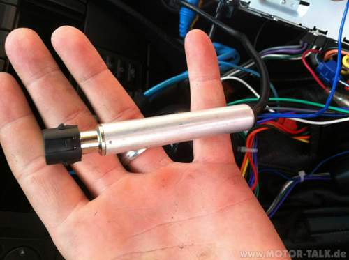

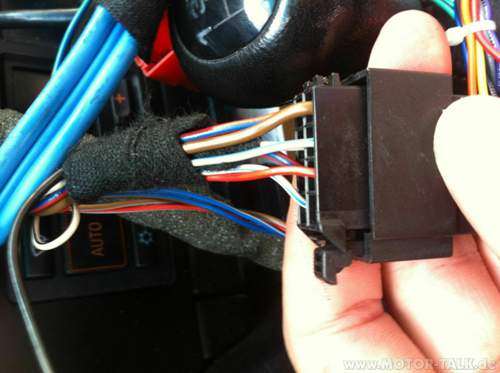

Hallo nochmal 🙂
Bin also endlich mal dazu gekommen den Murks des Vorgängers genauer anzusehen.
Also ein einzelnes Kabel hab ich nicht gefunden... Dafür ein paar im Hauptstcker des Radios.
Welches davon ist es nun genau?
Außerdem hatte ich in der Antennenleitung eine Art "Rohr". Der Origianlantennenstecker wurder dort direkt eingesteckt und dann ging es zum Radio weiter.
Auch geht dort ein weiteres Kabel weg, das niergens dran ist 😕 Hat jemand ne Ahnung was das ist?
Möchte doch auch nur mal wieder normal Radio hören 🙁

Das Rohr ist ein Antennenverstärker , Minus ist das Gehäuse und das Kabel was da noch rauskommt sollte auf Zündung Plus . Also hat sich schon mal Jemand damit befaßt . Original ist das nicht .

Ok danke!
Aber welches Kabel ist nun das des originalen Verstärkers?
Welches Radio war denn original verbaut ?
