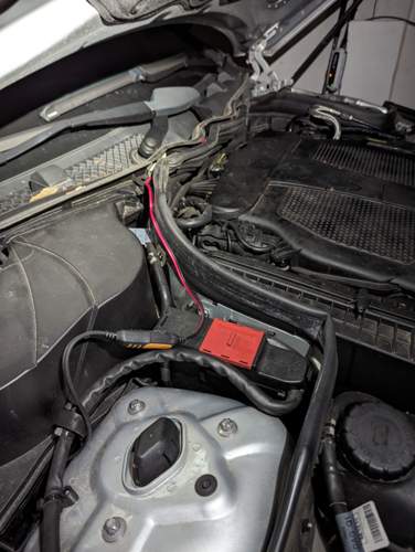

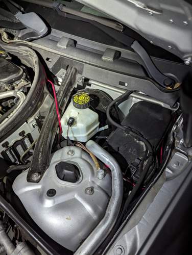

kurz zur Ausgangslage: Mein Arbeitsweg ist zu kurz für eine anständige Aufladung der Batterie während der Fahrt. Zudem fahre ich auch oft mit dem Fahrrad oder arbeite manchmal auch von Zuhause aus. Aus diesem Grund hat sich bei mir die Praxis etabliert, in der kalten Jahreszeit die Batterie (eingebaut) ans Ladegerät zu hängen, wenn das Auto in der Garage steht. Dazu hat mir meine Werkstatt mal so ein Ctek Schnellverbinderkabel an die Batterie gebaut.

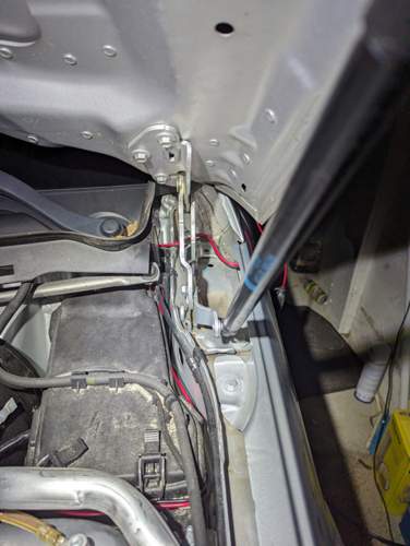

Da ich zum Anschließen des Ladegeräts da immer die Motorhaube öffnen und während der Ladung offen lassen muss, habe ich mir nun mal ein entsprechendes Verlängerungskabel gekauft und das Lade-"Terminal" in den Rahmen der Fahrertür gelegt.
Schon während der Verlegung sind jedoch leise Zweifel in mir aufgekommen, ob das wohl eine gute Idee wäre. Ich habe darauf geachtet, dass das Kabel nicht an bewegliche Teile kommt und möglichst auch großen Abstand zu scharfen Kanten hat. Nichtsdestotrotz habe ich nun zwei Meter nicht abgesichertes Kabel im Motorraum, das direkt an der Batterie klemmt. Ich werde wohl mal mindestens noch einen Schutzschlauch drauf schieben. Dennoch bleibt ein fader Beigeschmack.
Wie seht ihr die Sache (ohne den Vorgang des Aufladens grundsätzlich in Frage zu stellen)?
Vielen Dank und viele Grüße

Verstehe nicht so ganz, warum du unter dem Bremsflüssigkeitsbehälter lang bist, aber ansonsten ist das so in Ordnung, wenn du das Kabel noch ordentlich befestigst. Kabelbinder... ;-)
Wenn das deine private Garage ist, warum lässt du dann die Motorhaube nicht einfach offen? Dann kann man ein ganz normales Ladegerät einfach in den Motorraum stellen statt Strippen zu ziehen
Die offene Motorhaube hat sich nachteilig erwiesen, weil sich seit kurzem irgendein garstiges Nagetier an meinem Motor wärmt und im Gegenzug angefressene und verdaute Eicheln und Nüsse liegen lässt.
Unter dem Bremsflüssigkeitsbehälter bin ich lang gegangen, da das Kabel dort gut eingeklemmt liegt und sich nicht von der Stelle bewegen kann. Das hat sich während der Arbeiten einfach so ergeben.
Mach in der Nähe der Batterie eine fliegende Sicherung in die Plusleitung, 5 oder 10A sind geeignet.

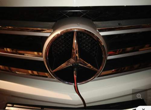

Hallo, wenn du langfristig was gutes haben möchtest, kann ich dir von Magcode die Magnet Stecker/buchse empfehlen. Diese haben wir in all unseren Fahrzeugen verbaut. Beim Glk im Grill, siehe Fotos, dann hat man Ruhe und muss nicht mal die Motorhaube öffnen. Man kann sogar losfahren und der Stecker koppelt sich automatisch ab (gut noch nicht versucht). Von ctek gibt es sogar ein fertiges Adapter Kabel auf magcode. Einfach ein abgesichertes Stromkabel noch vorne, Masse vom querträger und gut ist's.

Dieses Magcode-System gefällt mir sehr gut. Ich denke, das wird auch meine langfristige Lösung. Danke für den Hinweis.
