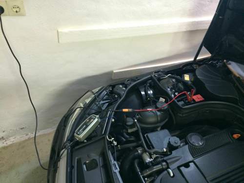

Hallo, wer kann mir ein Batterie - Ladegerät für einen C250CGI aus 2010 empfehlen, das eine DB - Zulassung hat und bei welchem man die Batterie zum Laden NICHT ausbauen muss.

Ich hab ein C Tek Ladegerät und laden tu ich über den Pluspol im Motorraum,der rote Schieber zur Seite schieben,und der andere Stecker an den Massepol gegenüber. Die Batterie muss nicht ausgebaut werden. Lade so mein Roller und Rasentraktor.

Im Gegensatz zu vielen billigen soll das auch nach einem Stromausfall die Erhaltungsladung fortsetzen. Meines Wissens wird auch in MB-Werkstaetten ein CTEK-Modell verwendet.
Laden sollte man uebrigens immer ueber den dafuer vorgesehenen Anschluss im Motorraum (statt direkt an der Batterie), damit die Ladeelektronik des Fahrzeugs das mitbekommt.

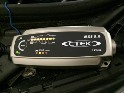

Auch ich habe mich für das CTEK MXS 5.0 entschieden.
Es ist klein,
kann Ladungserhaltung
und Entsulfatisierung.
Zwischen großen (Auto) und kleinen (Motorradauspuff/Moped) Batterien kann ausgewählt werden. Demnach wird der Ladestrom bei kleinen Batterien begrenzt um das überkochen zu verhindern.
Das Ladegerät kann problemlos über Nacht oder mehrere Tage angeklemmt bleiben.
Es nimmt eigenständig den Ladestrom zurück und verhindert eine Überspannung (>14,4V).
Preis/Leistung sehr zu empfehlen.

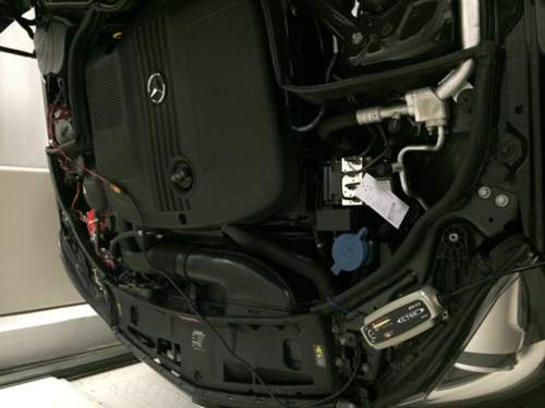

Die Start/Stop Batterie (wird beim Anklemmen des Gerätes im Motorraum nicht geladen) lade ich im Kofferraum mit Motorradbatterie-Funktion.

Ja, so wie auf den Fotos zu sehen.

mein Händler lädt ebenfalls mit CTEK im eingebauten Zustand, deshalb würde ich mir da keine allzu großen Sorgen machen.

OK Danke, aber bei Ladestufe 1 (Desulfation) liegen lt Bedienungsanleitung auch 15.8V an, und die gehört zu jedem Programm.
Wurde an dem Gerät vielleicht was geändert (iSv "weiterentwickelt"😉?
Der "Output" ist ja auch an der Seite des Gerätes aufgedruckt.
Könnten vielleicht die hier anwesenden Besitzer eines CTEK mxs 5.0 mal auf Ihren Geräten (oder der BDA) schauen, was dort steht? Vielen Dank!
Bei mir steht:
...Model 1075, Input 220-240V AC, 0.6A. 50-60Hz.
Output (VDC/A):14.4/0.8, 14.4/5.0, 14.7/5.0, 15.8/1.5. Patented.
