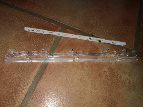

Danke, hab jetzt die LED-Leiste hinten raus und am Stecker 11.3V gemessen, bei Zündung an, Motor aus, an der Batterie waren es 11.6V......-3 Grad, passt schon.

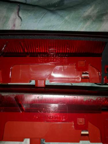

Das neue Bremslicht hat statt einer nun 2 neue Teilenummern bekommen, auch wenn man es auf dem Foto nicht erkennt.
Nun geht alles wieder.
EDIT: die mittlere LED hat einen Kurzen bei der originalen Lampe.
