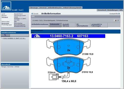

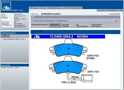

Jepp. Habe gerade mal im ATE- Katalog nachgesehen.
(Warum hatte ich das eigentlich nicht sofort gemacht?!?)
Für den V6
Bremsbelagsatz für die Vorderachse: ATE- Nr. 13.0460-7163.2
Bremsbelagsatz für die Hinterachse : ATE- Nr. 13.0460-3964.2
Beide Sätze mit jeweils zwei Anschlüssen für den
Verschleisswarnkontakt.
Korrekt?

Die Abfrage ergibt die als Dateien angehängten Ergebnisse.
(Im Online-Katalog auf www.ATE.de ebenfalls jederzeit reproduzierbar.)

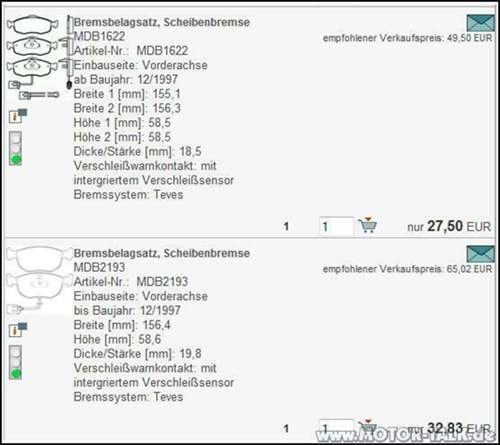

Es gibt doch zwei verschiedene Bremsbeläge für den V6!
Die Änderung erfolgte, wie bereits in diesem Thread erwähnt, im Baumonat 12/97.
b6b7de45-c83e-4315-82b1-36ae8364660b
9dc08453-5afd-4af9-9a50-2cbd2b82fe37
Welche Beläge gefahren wurden, das ist auch optisch an den Bremsscheiben zu erkennen:
Die Bremsbeläge bis 12/97 nutzen einen breiteren Teil der Bremsscheibe aus; diese wird
bis an den Flansch abgenutzt. Bei den Belägen ab 12/97 bleibt dort ein deutlicher Rand...
Aus diesem Grund halte ich das Ganze auch nicht unbedingt für einen Fortschritt.
Trotzdem wurde es von Ford geändert. Einfach so. Sogar ohne Herausgabe einer TSI...

Bremsbeläge Vorderachse Mondeo Mk II Duratec mit VWKVerbaut von/bisFinis altFinis neuBemerkung15.08.96 - 15.12.97
6877835
1097769
identisch mit Mk I V6 und 2.0 4WD
15.12.97 - 15.09.00
1073732
1095202
neue Beläge passen in "alten" Sattel. Umgekehrt nicht!
