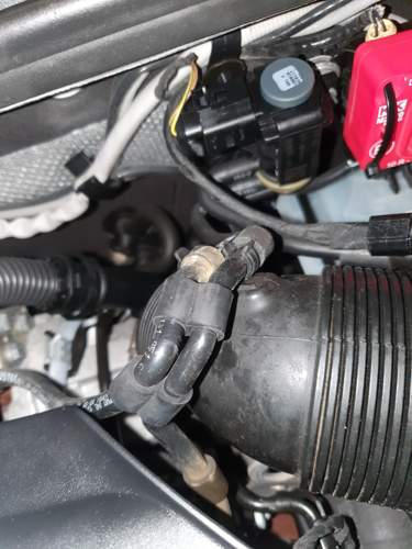

bei einem Bekannten spinnt das Auto, Steuergeräte verschwinden im Netzwerk zeitweise und sind im nächsten Moment wieder da. Die Öltemperatur pendelt auf der Autobahn bei 140km/h zwischen nix und 140°C. Der Unterdruckschlauch zur Druckdose am Turbo hatte auf halber länge eine Lücke. Da fehlt also ein Stück. Ich habe an einen Mader gedacht aber kann keine entsprechenden Schäden finden. Der Tieftonlautsprecher hinten rechts ist mal kaputt und mal nicht. Im Getriebesteuergerät waren viele Fehler und sind am nächsten Tag wieder weg. Die Batterie erlaubt nach 2 km Start/Stop, wird also okay sein.

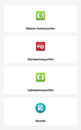

Was die Batterie betrifft hatte ich mal ähnliche Probleme. Volt messen bringt da gar nichts. Der Kaltstartstrom muß gemessen werden. Bsp. bei meiner wie ich dächte 670A. Ich war damals beim Boschdiensr und habe prüfen lassen. Batterie nicht ok. Zusätzlich habe ich mir einen Batterietester bei dem man den Batterietyp ( normal, AGM, EFB sowie den auf der Batterie angegebenen Kaltstartstrom eingeben muß gekauft. Bei 670A der Batterie wurde mir beim Test dann ( ich weiß es jetzt nicht mehr genau) etwa 480A angezeigt. Das heißt also das etwa ⅓ des Powers gefehlt hat sprich bei der Batterie nur noch etwa 66% vorliegen. Daher am besten wenn das mit dem Schlauch geklärt ist und Marder ausgeschlossen werden können zunächst die Batterie checken.

Neh, die Schlauchenden sind nicht geschnitten. Die eine Seite ist recht grade abgerissen und die andere auf ca. 45° abgerissen. Dazwischen fehlen ca. 3cm. Zerfetzt sieht es nichts aus.

Welcher Schlauch ist es denn?
Einer von den beiden,
Meinen hatte sich auch ein Marder schmecken lassen, ihn aber nicht mitgenommen
Marderbiss
@windelexpress
Der zur Druckdose am Turbo. Er hat auch gleich brav einen Fehler geworfen und war leicht zu finden.
Hier die Möglichkeiten meines Launch Testers.
Die Pol-Klemmen sollten möglichst vollflächig Kontakt zum Batteriepol haben, ansonsten kann es zur Fehlmessung kommen,
Launch Batterietester
Okay... aber den Tester habe ich nicht hier.
