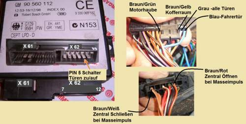

Da haste falsch angeschlossen.
Du sollst nicht an die Kabel der Microschalter vom Fahrer-Türschloss gehen, sondern an die Kabel vom ZV-Motor.
SCHWARZ/ROT für Verriegelung
SCHWARZ/GELB für Entriegelung
Da musste anschliessen und nicht an Kabel
ROT/GELB oder ROT/BLAU oder BRAUN/ROT oder BRAUN/WEISS

Stecker-zv
Hier geht's doch um nen CORSA C.
Der hat doch garkein ZV-Modul.
Das wird vom BCM gesteuert.
Ich verstehe nicht,warum Du das Bild gepostet hast.
Am Mikroschalter der Fahrertür ( Kabel BRAUN/ROT bzw. BRAUN/WEISS ) wird nicht angeschlossen.

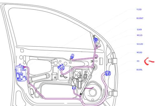

Blacky,meinst Du dieses,Stecker X3 ?
MfG
Türkabelbaum
Mikroschalter Tür

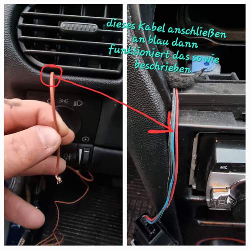

Hallo
Ich war jetzt an mein Auto und habe ein wenig rumrecherchiert und zwar wenn ich ein braunes Kabel von der ZV für die Blinker Bestätigung für entriegeln und verriegeln an das blaue Kabel anschließen das warnblinkers kriege ich eine blinkerbestätigung.
Bei entriegeln blinkt der Blinker einmal auf und beim Verriegeln blinkt dieser permanent ich muss quasi beim Verriegeln den Knopf dann zweimal drücken
Hier habe ich mal ein Bild gepostet dies habe ich gerade so angeschlossen dies funktioniert ohne Probleme beim Verriegeln kriegt man eine blinkerbestätigung einmal aufblinken.
Beim Verriegeln blinkt das leider dauerhaft man muss den Knopf zweimal betätigen was aber nicht schlimm ist.
Kann man die so anschließen alle Funktionen des Autos sind in Ordnung

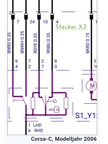

MfG
Ja.
Mit X 3 ist der Türstecker Fahrertür gemeint.
Wir müssten erstmal definieren,was was ist.
Bei mir ist Microschalter,das Teil,dass dem ZV-Modul oder BCM den Verriegelungszustand meldet.
Das sind die Leitungen BRAUN/ROT und BRAUN/WEISS.
Die anderen beiden Kabel ROT/BLAU bzw. ROT/WEISS sind die Steuerkabel für den Befehl VERRIEGELN oder ENTRIEGELN.
Das ist bei mir der Türschloss-Schalter ( wenn Dir ne bessere Definition einfällt,kannste durchgeben...).
Und laut Beschreibungen der ZV-Module soll da das Signal abgegriffen werden.

Haste jetzt ein braunes Kabel an Kabel BLAU angeschlossen oder beide braunen Kabel ans blaue Kabel.
Auf dem Bild was ich gepostet habe das ist der warnblinkschalter.
Die drei Kabel gehen an die Warnblinkanlage.
Da ist ein schwarzes Kabel , ein blaues Kabel, und ein rotes Kabel.
Das im linken Bild ist ein braunes Kabel dies ist die Blinker Funktion des ZV Moduls was ich nachträglich reingerüstet habe.
Wenn ich dieses braune Kabel an die warnblinkkabel anschließe und zwar kabelfarbe blau.
Ich drücke auf die funkfernbedienung auf öffnen so blinken die Blinker einmal auf soweit okay.
Verriegele ich das Fahrzeug fangen die Blinker dauerhaft an zu blinken und ich muss den Taster noch mal drücken auf der funkfernbedienung somit bleiben die Blinker auch aus dann
