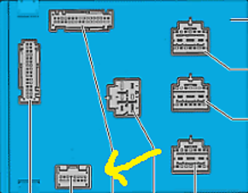

Punkt 2, wo muss Ich da genau hin? Steckerbezeichung steht keine am Bordnetzsteuergerät. Ein brauner Stecker (von den dreien in einer Höhe der Mittlere) ist jedenfalls da, aber ist das der richtige bzw. kommt die Leitung dort auch violett an? Ein violettes Kabel, wie am Stecker vorne beim Sensor, find Ich dort auf anhieb nicht? Bilder? Pläne?

Ja, am Stecker steht aber nichts außer die Pin Nummern. Außerdem find Ich kein violettes Kabel. Hab Ich auch schon gesagt. Es ist nur ein grau-vioelltes, sofern das der richige Stecker ist, vorhanden. Weiß ich ja auch nicht mit welcher Farbe es ankommt, vorn beim Sensor ist es jedenfalls violett. Hab mal ein Bild davon gemacht (Anhang).

Ich brauch nähere Tipps wo Ich das Kabel reinführen kann bzw. Ob das dieser braune Stecker ist (Bild)

Am Bordnetzsteuergerät gibt es nur einen braunen Stecker 16 Fach.
Laut Stromlaufplan ist das Kabel in Lila oder gelb/grau (gleitender Einsatz).
