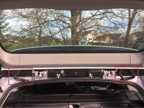

Leider lässt sich unsere Heckklappe nur per Notöffnung öffnen. Heckklappe, Heckscheiben-Öffner, Heckscheibenwischer und Heckscheiben-Wasserpumpe gehen nicht mehr.
Ich vermute sehr stark einen Kabelbruch. Nun sehe ich 2 Kabelbäume, einer auf der linken und einer auf der rechten Seite.
Welcher der beiden wird für unsere Symptome verantwortlich sein, der rechte oder der linke?

Siehst du wirklich 2 Kabelbäume oder nur 2 Gummihüllen?
Meines Wissens nach hat der E91 nur rechts einen Kabelbaum der in die Heckklappe geht und bei meinem E91 war der defekte Kabel auch rechts. Mein Kabel war so defekt, dass mans sehen konnte (richtig durchgescheuert/abgeknickt) wenn man die Gümmihülle beiseite gezogen hat.
Hallo Mathias, besten Dank für Deine prompte Antwort!
Ich sehe 2 Gummihüllen, auf der rechten und linken Seite je eine.
Ob in der linken Gummihülle drähte drin sind habe ich nicht geprüft.

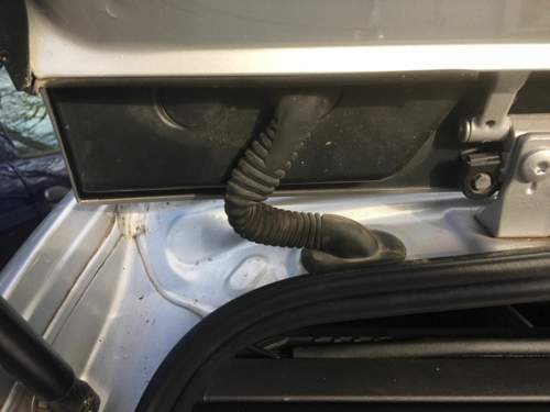

Eine wichtige Frage habe ich trotzdem noch: für welche Funktionen ist der "linke" Kabelbaum?
Angehängt seht ihr ein Foto des linken Kabelbaums, den ich meine.
Besten Dank & Gruss
Der linke Kabelbaum geht meinem Wissen nach nur zum Antennen-Diversity unter dem Dachspoiler. Das müssten 5 Leitungen und das Antennenkabel sein. Hierfür gibt es auch einen entsprechenden Reparaturkabelbaum.

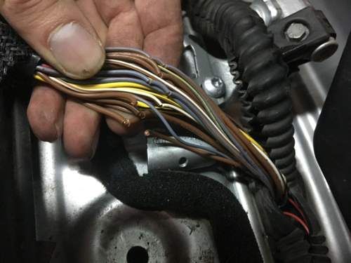

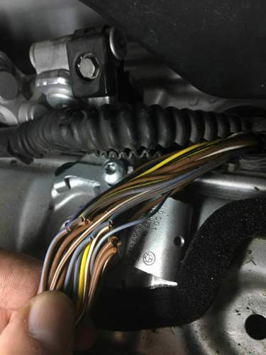

Habe mich nun an die Demontage aller Abdeckungen und ans Freilegen aller Kabel gemacht. Das Bild das ich vorfand war mehr als ernüchternd. Jedes einzelne verdammte Kabel war gebrochen oder sogar bereits verbrochen. Dies war auch der Grund weshalb sich letzte Nacht die komplette Batterie entladen hatte. Sorry BMW, aber das ist schon ein bisschen lächerlich. Diese Auto kostete neu ungefähr 55‘000 CHF, da könnte man schön ein bisschen mehr erwarten.
Im Anhang sieht man das Ausmass der Tragödie.
Das ist beim E91 und E61 tatsächlich noch schlechter als beim E46 muss ich sagen. Die haben leider an der Stelle am den falschen Kabeln gespart. Für deren Lifetime Strategie (=150tkm) reicht das aber durchaus. Rep. Satz einbauen und Ruhe ist.
Der E61 ist sogar noch schlimmer, als der E91. Die Reparatur ist sehr aufwändig. Ich hatte das selbe Problem aber jetzt auch bei meinem Wintersubaru. Da waren wirklich alle Kabel gebrochen. Zum Glück sind es dort aber nur 9 Kabel. Ich habe diesmal aber alles gelötet, da ich keine Crimpverbinder da hatte. Auch hier habe ich aber hochwertige Siliconkabel eingebaut.
