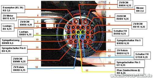

Hallo, hat villeicht jemand Fotos wie die Kabel zu den Spiegeln verlaufen.
Mich würde nämlich intressieren, wie man vorgehen muss, wenn man manuelle Spiegel hat und auf elektrische wechseln möchte.
Wie kann man da zB. einige Kabel ziehen ?
Wie werden die Kabel verdichtet ?
Braucht man spezielle Dichtungen ?
am einfachsten ist komplette türkabelbäume zu kaufen. ziehen ist recht mühsam, da u.a. der spiegelschalter mitverkabelt werden muss und dazu brauchst du ja eh den richtigen stecker.
des weiteren musst du vom linken türstecker zum rechten türstecker die verbindungskabel für den stellmotor auf der beifahrerseite ziehen. pins für die türstecker karrosserieseitig holst du dir am besten beim schrotti.
ein vollbelegter türkabelbaumstecker sieht aus, wie der im anhang
Tuersteckerbelegung-corsac
