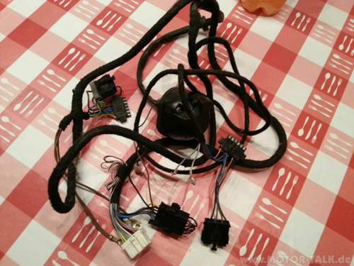

Hallöle,
die Suche war "fast" erfolgreich 😉.
Hab den kompletten Kabelbaum gefunden, ausser das Steuergerät. Weiss aber nicht, ob du das wirklich brauchst. Da könntest dir dann das passende "zusammenbauen", oder ich versuchs, dir soweit fertig zu machen, das du nur noch reinstecken musst. Müsste aber auch nochmal den Plan studieren, inwiefern das mit der CC gebraucht wird oder nicht. Müsstest mal Bescheid sagen, was deiner alles drin hat.
Sicherungen können m.W. bleiben, aber da war Omnipfurz schon schneller 😉 Sollte ich mal in der Ecke DD sein, würd ich auch helfen, sofern du da keinen hast. Weiss aber nicht, ob das dieses Jahr noch klappt. Anbei mal ein Bild.
Gruß Lars
