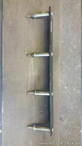

Hallo Omi Gemeinde. Ich habe mir für meinen Kombi eine gebrauchte ORIS Kupplung mit abnehmbaren Kugelkopf zugelegt. Auch wenn es sicher auch ohne geht wäre es nicht schlecht wenn mir jemand eine Einbauanleitung zu kommen lassen könnte. Des weiteren suche ich die linke obere Leiste mit den Schrauben, da bei mir 2 Schrauben verorgelt sind (Bild 1) Es würden auch 2 Schrauben einzeln reichen (Bild 2) Eventuell hat ja jemand die Teile noch rumliegen und kann mir weiter helfen.
Gruß gatsch
Halter-oben
Schraube

Dass jemand solche Schrauben hat bezweifle ich.
Geh mal in Google und suche die Fa. Schrauben Till - Groß Gerau. Das ist eine Firma die haben die ausgefallenste Schrauben und Muttern vorrätig. Bei dieser Firma haben wir für unseren Seven alle Schrauben und Muttern geholt.
Reinhard
Ansonsten mal direkt an Oris/Bosal wenden, die sollten diese, ja speziell für sie produzierten, Schrauben nebst Mutter auch als E-Teile haben.
Wenn du die Typ-Nummer der Anhängerkupplung kennst (Typenschild) findest du
hier die Anleitung.

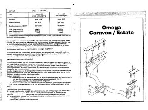

Ausgelegt ist die Kupplung glaub ich auf ca 1600 kg Hänger und 75 kg Stützlast. Mit den Zusatzplatten gehts hoch auf 1950 kg.
Die AHK ist bis 2400kg ausgelegt.
Über die Lasterhöhung bekommt man bei den 6 Zylindern bis 2100KG und bei den 4 Zylindern bis 1950KG ohne probleme eingetragen.
Es soll auch Prüfer geben, Die die 2100KG bei den 4 Zylindern eintragen.

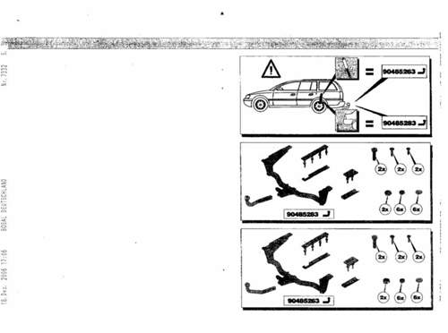

Hier ist die einbau Anleitung leider nur als jpg-Datei
Ahk-omega-1
Ahk-omega-2
Ahk-omega-3
Von Omi andalus:
Bei meinen Angaben, habe ich mich auf meine AHK bezogen, trotz 6 er habe ich nur die 1600 kg eingetragen...
@BMW-Biker
007
Danke, genau so eine Anleitung habe ich gesucht
Oris/Bosal war meine erste Anlaufadresse. Mußte aber leider feststellen das deren Service unterirdisch ist. Originalton vom Servicemitarbeiter " Alle Ersatzteile finden sie im Onlineshop. Darüber hinaus bieten wir nichts an" Tja und dort gibt es nur Ersatzschlüssel und Typenschilder. Maximal kann man noch seinen abnehmbaren Kugelkopf zur Wartung einschicken.
Bleibt weiter die Hoffnung das noch jemand die Leiste mit den 4 Schrauben rum liegen hat oder ich sowas beim Verwerter finde. Dies wäre allerdings in meiner Gegend wie ein 6er im Lotto. Dort findet man maximal 1 oder 2 Omegas pro Jahr
